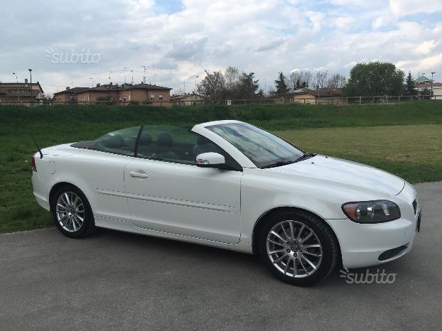

    Ciao a tutti. Sono nuovissimo del forum (iscritto 2 minuti fa) e spero vogliate aiutarmi con qualche consiglio da volvisti (io mai avuto volvo). Come detto nel titolo sto per comprare una C70 D5 Millennium 2400 del 2008 con 133.000 km. all'attivo. L'auto mi piace molto ma ha i suoi annetti, anche se tenuta molto bene. Da una parte non vedo l'ora di concludere l'affare, ma sarà davvero un affare o me ne pentirò amaramente?
    74593531279611.jpg Quali So che non ha fatto la distribuzione e mi sa che a 133.000 dovrei pensarci subito se voglio evitare brutte sorprese, anche se leggo pareri molto discordanti in merito: chi dice che va fatta ogni 90.000, chi invece sostiene che si arriva tranquilli ai 2000.000 e poi ci si pensa. In assenza di info più precise sarei propenso a pensarci subito e togliermi il pensiero. A chi ha posseduto una C70 o ne possiede tuttora una adesso chiedo: sto facendo una caxxata oppure sto sfizio me lo faccio passare e via, senza pormi troppe domande? Quali consigli state per dispensarmi? Non vedo l'ora di leggerli. Grazie anticipatamente a chi contribuirà nel farmi decidere se comprarla o no con considerazioni e informazioni oggettive. Dimenticavo che la pagherei 9750 €... e che l'acquisterei da un privato. A presto e grazie ancora.

    Le macchine sono come le donne e il buon cibo, bisogna esserne innamorati per comprarle e, onestamente non è difficile innamororarsi di una C70. La distribuzione, se ben ricordo, va fatta attorno ai 180.000 Km, c'è anche un limite temporale, credo attorno ai 10 anni, quindi, forse, se sei sicuro che non l'abbia fatta ti conviene provvedere e toglierti il dubbio. Magari senti un concessionario Volvo che potrà essere più preciso riguardo le scadenze. Sul prezzo e sulle condizioni dell'auto non discuto, comunque si tratta dii un bell'oggetto, goditelo fino in fondo.
    Problematiche gravi non dovrebbero esserci, mi pare che ci sia stato qualche richiamo sul meccanismo di apertura/chiusura del tetto, a cura di Volvo Italia, anche per questo in concessionaria sapranno essere più precisi.
    La parte più complicata (e quindi più delicata) dell'auto è il tetto, quindi fai attenzione al fatto che la movimentazione avvenga senza problemi e senza rumori strani.
    Ultimo appunto: se non ce l'ha in dotazione, compra il frangivento, che ti consentirà di viaggiare a tetto aperto senza turbolenze fastidiose.

    Direi che vista la cifra, non é un rischio cosi elevato. UNa macchina del genere (D5) di chilometri ne può macinare anche il triplo, se ben manutenuta.
    Ed una cabrio, anche fra 3/4 annetti, i suoi 5000 € livale sempre. Non mi farei quindi tante storie, e mi godrei la machina. Verifica in officina Volvo (col numero telaio della macchina) se ha fatto i richiami previsti, e quando a loro risulta essere necessario il cambio della cinghia (in ogni caso il prossimo anno sarebbero 10 anni, per togliermi il pensiero ed il rischio, lo farei subito...magari chiedendo 2/300 euro di sconto ulteriori per la partecipazione alla spesa).
    Ciao e facci sapere.

    Essendo parente stretta della focus cc, controlla il funzionamento/ allineamento del tetto e se ci sono infiltrazioni d'acqua.
