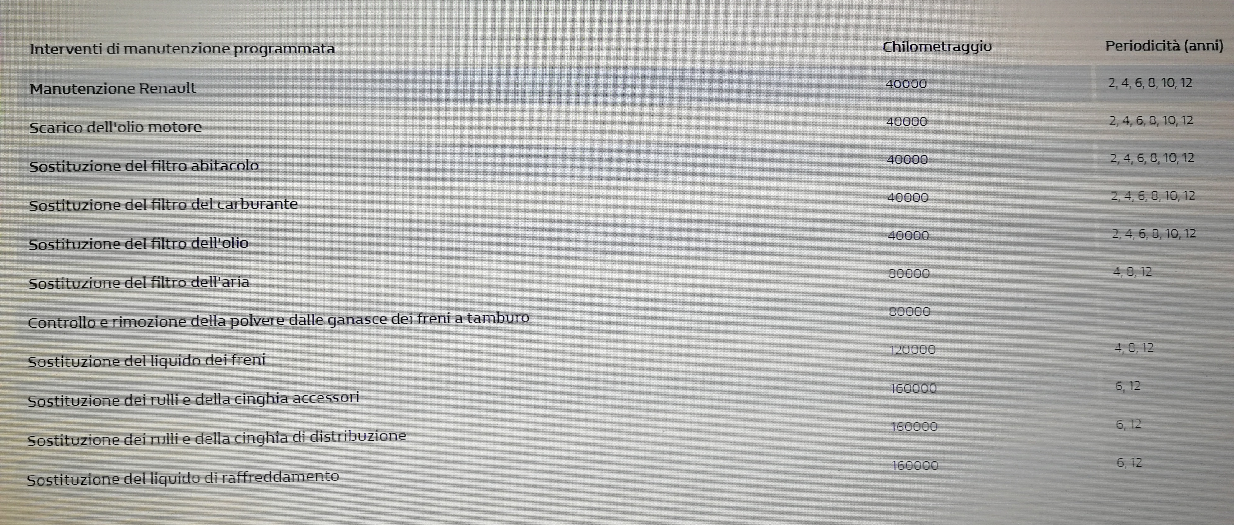

    Grazie, ti allego la tabella di manutenzione con gli intervalli.
    L'officina non sà spiegarsi il problema anche perché i parametri in diagnosi in fase di tagliando erano tutti giusti.
    Settimana prossima prendo appuntamento per le tarature che dicevano e fare tutti i controlli che pensano. Se non risolvono andrò da un meccanico generico e farò manutenzione ogni 20000 km.
    Grazie
