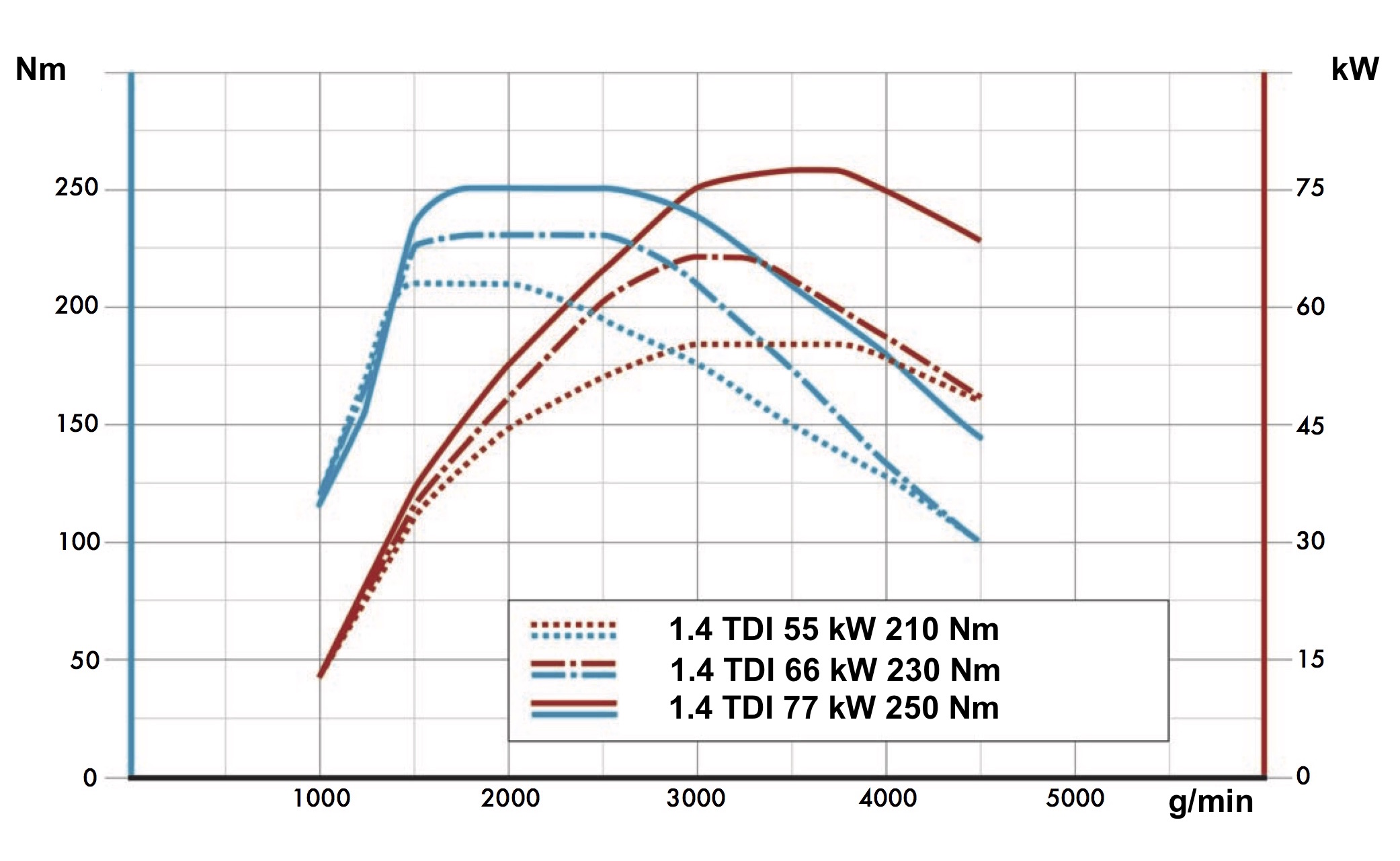

    Ragazzi sto cercando i grafici di coppia della polo 1.4 tdi 75 cv.
    Voglio sapere come sfruttare al meglio questo piccolo tre cilindri, grazie

    Quello è il 4 cilindri a benzina.

    Ecco qui.

    Scusa, che cosa cambia tra rosso e blu? Grazie mille per averlo trovato

    Coppia e Potenza

    Quindi per sfruttare a pieno il motore da che giri a che giri devo andare? Grazie

    Per quello me le faccio!!
    Avessi 200 cavalli non me ne fregherebbe nulla, schiaccio e parte.
    Ma con 75 cv capire quando il motore tira di più può servirmi per qualche sorpasso.

    Ma è assurdo per capire quando il tuo motore raggiunge il punto di coppia te lo deve dire qualcun'altro ?Comunque il grafico dice che il tuo motore ha un range ottimo che va da 1500-2500 giri.Mentre il punto di incrocio tra coppia e potenza è a circa 2900 giri.Mentre la potenza massima i CV la raggiunge a 3000 fino a 4000 giri dove la coppia è già crollata del 45%.

    Guarda che il regime di coppia massima di un diesel non è mica l'ideale per fare i sorpassi.In quel caso è la potenza che ti serve,più che la coppia,e te ne accorgi dal comportamento,non certo dai grafici.Altrimenti dovresti fare i sorpassi a 1500 giri....

    Ma infatti, si leggono di quelle idiozie in giro! Premesso che la coppia di un diesel non è paragonabile a quella di un benzina per via dei rapporti del cambio(per dire il 2.0 TDI 150CV 320Nm e il 1.4 TSI 140CV 250Nm alla ruota hanno praticamente la stessa coppia) ho sentito gente dire che per avere la massima potenza col TSI bisogna cambiare a 4.000 giri quando termina la coppia massima. Peccato che a quel range i KW siano molti meno di quelli disponibili! Stessa cosa vale per i TDI

    da quel grafico fino a 4000 hai una buona potenza... ma se lo vuoi sapere per decidere quando cambiare devi avere i rapporti tra le marce altrimenti non puoi dire altro. [edit] avevo guardato il grafico sbagliato.75 cv sono 55kw ... però non cambia la risposta. hai potenza massima fino a 4000 giri.

    A vedere il grafico non sotto i duemila giri perché li tira poco e ricordo che dal " vivo" era effettivamente così . Molto on/off come coppia un po' tardo nella risposta ..
