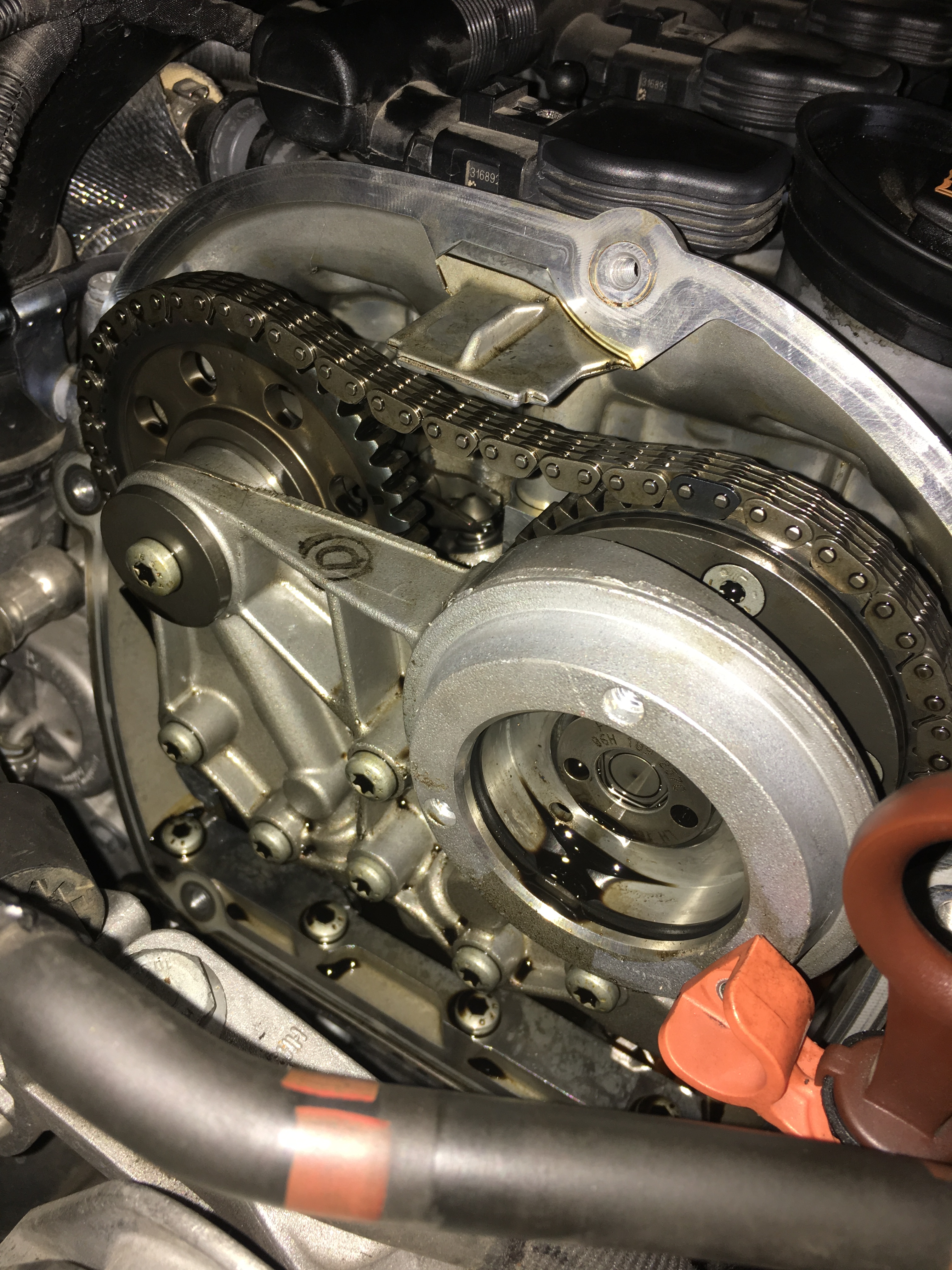

    Aggiorno con qualche giorno di ritardo..
    In definitiva, catena di distribuzione allentata (vedi foto), valvole al 99% storte e bloccate, motore che non gira manualmente...
    Meccanico mi ha detto che la probabilità che anche i pistoni si siano danneggiati è alta.
    Mio padre, ex meccanico e restauratore d'auto, vuole però far aprire la testa per verficare che effettivamente all'interno ci sia altro di danneggiato.

    inizialmente si, avevo scritto che all'accensione il motore faceva fatica a stare in moto, girava "male" e si sentiva un battito, come se qualcosa non girasse nella maniera corretta. Dal momento che non sono eseprto di motori, cerco di riportare ciò che ho visto e che il meccanico mi ha spiegato inizialmente...
    Quando sono andato Giovedì sera poi, mi ha mostrato che la catena era allentata (foto) e che provando a far girare il motore a mano ad un certo punto si bloccava come se vi fosse qualcosa al suo interno di non regolare nel movimento..non so dire perchè il giorno in cui ero rimasto a piedi girava (ma male), forse si è danneggiato ulteriormente oppure con maggiore forza avremo ottenuto lo stesso risultato anche facendolo girare a mano..non saprei proprio..
    Il meccanico non si è offerto di comprarmi auto, altrimenti l'avrei scritto senza problemi :) (non è a vantaggio mio descrivere le cose a metà dato che purtroppo la situzione non è buona)..
    Se fosse lui al mio posto sistemerebbe auto cambiando motore e blocco catena..(aveva solo 66mila km interni ed esterni sono ottimi, gomme con 10mila km) la spesa sarebbe elevata, ma dato che la quotazione della TT 1.8 TFSI si aggira intorno ai 15-16 mila è giustificata..ovviamente poi dovrei tenerla fino diciamo alla "morte" di essa, perchè vendendola tra costo dell'auto iniziale e del motore ne andrei in negativo..vendendola priva di motore funzionante invece mi darebbero 3-4 mila euro..non se ne parla..
    Catena allentata: quello che mi è stato detto è che una catena non si allenta per niente, potrebbe essersi succirscaldato l'intero blocco catena e di conseguenza pure lei..oppure, ma qui non so spiegare in linguaggio tecnico, come sonseguenza di un danno alle valvole e pistoni..può essere?
    Per le altre domande: mi è stato mostrato e spiegato che provando a far girare il motore a mano la catena si tende..cosa può voler dire? E' normale oppure no? Purtroppo non so se saprò risponderti a queste domande in quanto intero blocco è in fase di smontaggio..

    Dalla foto ovviamente non si può dire molto.....sembra molto lenta, oltre quello che è lecito attendersi da un allungamento......è pur sempre acciaio.
    Quello dovrebbe essere un problema al tenditore o un pattino.....alla fine scavalla.
    In altre versioni TSI ( in quegli anni con le catene hanno fatto un disastro ) la catena si allunga ma dava dei chiari segnali....rumori, irregolarità e prestazioni diminuiti....è il fuori fase. IN alcuni casi era il tendi idraulico.....nei primi secondi di accensione si sentiva molto.
    In questo caso del TT il motore andava bene ( !?).....non si allunga la catena di colpo....ma il tenditore potrebbe cedere senza grossi segnali.
    E' normale che girando il motore a mano la catena si tenda.....l'albero tira e le camme resistono alla rotazione.....normale.
    Putroppo quasi sicuro che le valvole hanno toccato i pistoni.....ora bisogna vedere quanto hanno toccato....
    Nella migliore delle ipotesi troverai le valvole piegate...nella peggiore delle ipotesi infilate nei pistoni e /o rotte.....ed i pezzi in giro fino alla turbina...che va controllata.

    Quella è una catena Morse non a rullini, non si allunga, prova a far controllare il tenditore. Smontare la testata ed eventualmente sostituirla non costa certamente come un motore completo, sempre che non ci siano danni a pistoni e bielle.

    Sono ipotesi fatte da un PC....lasciano il tempo che trovano.
    Dovrebbe essere il tenditore, la catena perde tensione, scavalla di qualche dente e va fuori fase.....
    Quando ti chiama il meccanico vai a vedere, cioè io ci andrei. Anche se uno non è esperto sono danni ben visibili.....
