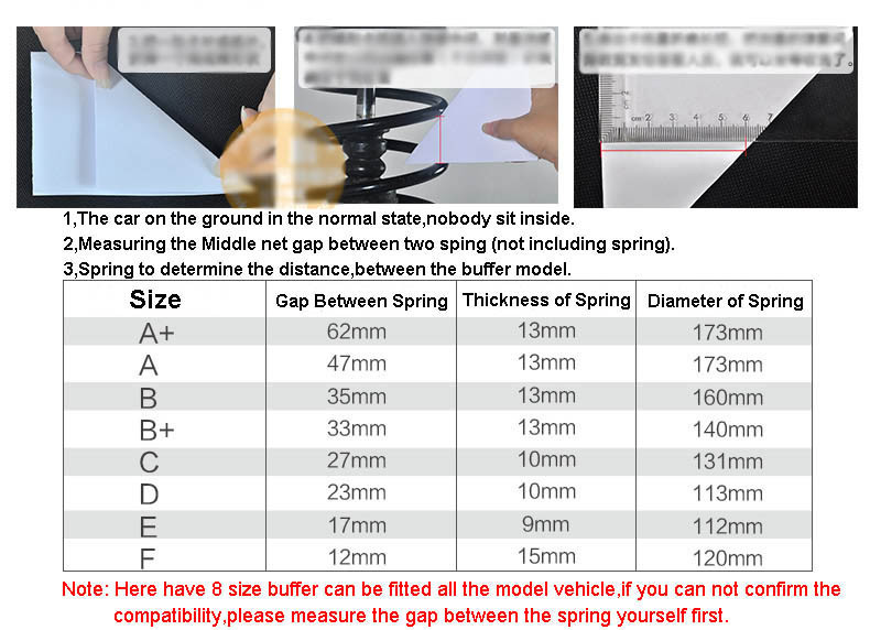

    Ottimo Pablo!. Ho intenzione di acquistarli. Devo chiederti ancora un dettaglio. Leggendo in rete ho notato che ci sono differenti tipi di buffer che variano a seconda della distanza tra le spire della molla. E sono di tipo A, B,C,D,E,F , ad ogni lettera corrisponde:
    - una specifica distanza tra le spire,
    - uno specifico spessore della molla
    - e uno specifico diametro della molla.
    Tu quali hai preso per la Baleno 1.0 Boosterjett?

    tipo c
