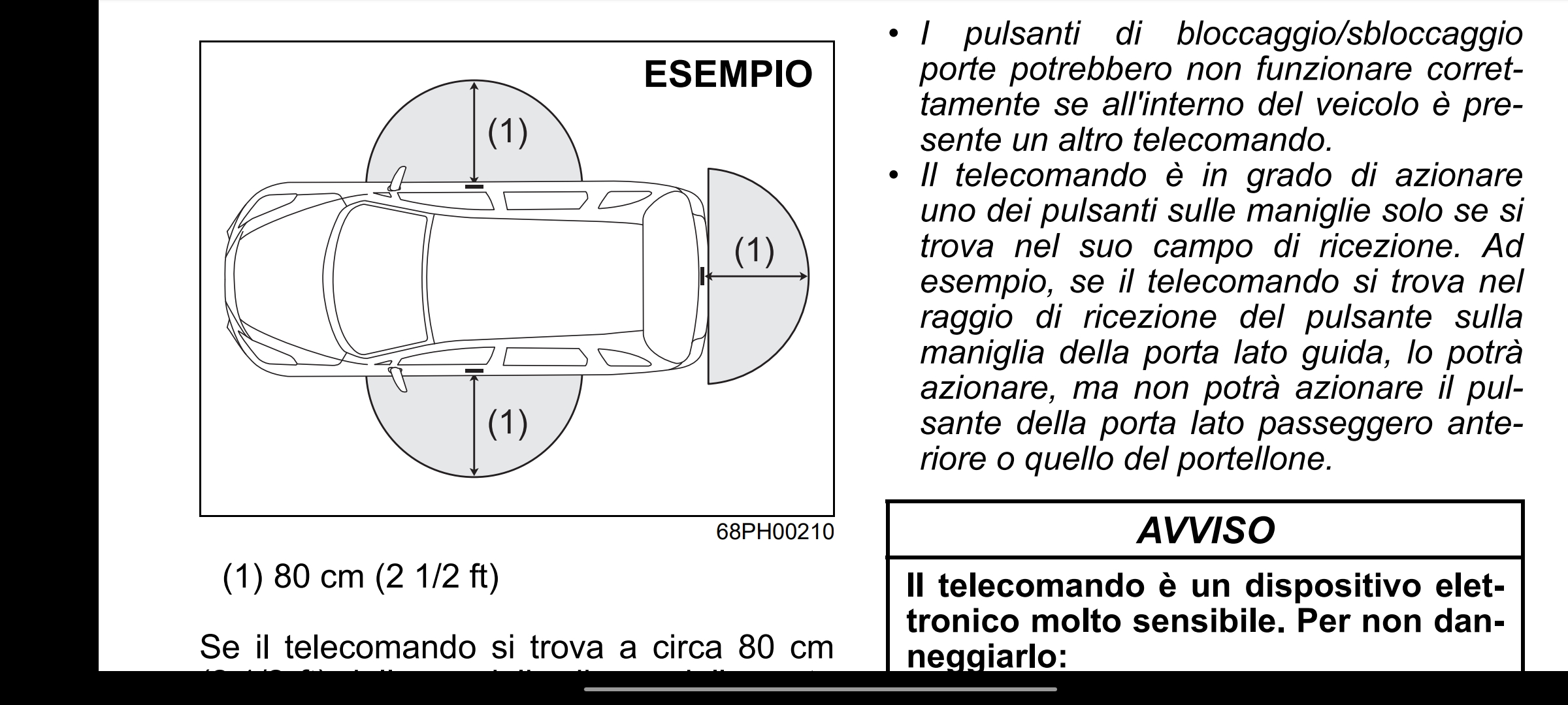

  13. thedreamer
    thedreamer
    Iscritto:
    1602030188
    Messaggi:
    94
    Piaciuto:
    20
    Il manuale della versione 2017 riporta 80cm come raggio di azione (dalle 2 maniglie anteriori o dal portellone posteriore)
    Files Allegati:
    A SupercinqueTC e amicable piace questo messaggio.
  14. Ripeps53
    Ripeps53
    Iscritto:
    1469654529
    Messaggi:
    5.270
    Piaciuto:
    2.078
    Il raggio d'azione del telecomando keiless è 80 cm
    A SupercinqueTC piace questo elemento.
