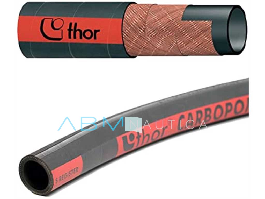

    Tubi in "gomma" rivestiti di tessuto intrecciato oppure con rinforzo tra due strati di gomma, che vanno im pressione solo quando il motore è acceso, se la perdita è minima, a motore spento, potrebbe non notarsi.
