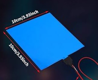

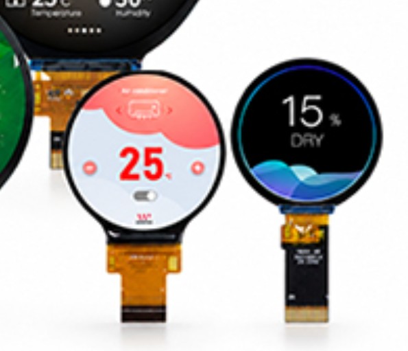

più che materiale traslucido che non credo sarebbe una soluzione che garantisce l'intensità ed i lumen voluti dall'opener, servirebbe un pannello elettroluminescente od ancora meglio un display TFT.
Il Tft è bellissimo ma sia a livello hw che sw la vedo difficilissima da implementare.
Un pannello elettroluminescente andrebbe solo alimentato e serigrafato adeguatamente
Nutro fortissimi dubbi sia fattibile, a corona, in pezzo unico e con gli indici per la lettura della misura. Il quadrante attuale è passivo, basta che sia semitrasparente e serigrafato.
tft non credo sebbene sarebbe bellissimo, ma un pannello elettroluminescente è esattamente quello che usavano una volta su alcuni quadranti illuminati
