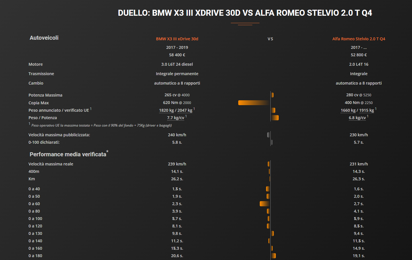

    La Stelvio da 280 Cv va meno della X3 con 265, in tutte le condizioni accelerazione e velocità, pur pesando 160 Kg in meno ed avendo 15 Cv in più. Forse quei cavalli non li ha....?
