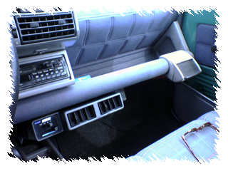

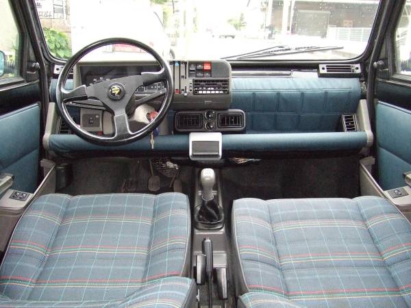

http://www.panda4x4.info/Public/data/PandaReflex/201027225954_Panasonic evaporator Fiat Panda.jpg
http://www.panda4x4.info/Public/data/PandaReflex/20102723836_Panda 4X4 Japan.jpg
http://www.panda4x4.info/Public/data/PandaReflex/201027173751_Panda Japan with aircon no radio.jpg
Le versioni per il Giappone potevano essere climatizzate.... ;)

Io ho scritto che no erano predisposte e difatti non lo erano, non che non si poteva in alcun modo montare un climatizzatore su una Panda prima o seconda serie. Le foto che tu hai postato, almeno le prime due, sono realizzazioni quasi artigianali, che ricordano molto come si montavano i climatizzatori alla fine degli anni '60 e nei primi anni '70 su vetture che, appunto, non lo prevedevano in origine e non erano predisposte.
La terza foto raffigura un impianto che visivamente sembra leggermente più integrato, tant'è che ha addirittura le bocchette laterali, ma pur sempre artigianale, ossia aggiunto brutalmente all'auto senza sfruttare alcuna predisposizione, per nulla integrato (in senso tecnico) col resto dell'auto.
In tutti i casi, il montaggio artigianale after-market sulla Panda vecchia era pure facile in quanto non c'era da smontare la plancia, come sulla nuova, ma si poteva fare tutto più o meno dall'esterno, ovviamente accettando poi un risultato estetico (e funzionale) del tutto consono all'estrema rusticità della vettura.
Saluti (e grazie per le foto)
