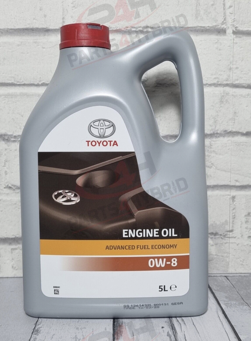

    Meno viscoso dello 0W20 che usa la mia V60 del 2021 credo ci sia solo l’acqua…
    Il problema semmai sono le rigenerazioni mancate che diluiscono il lubrificante a prescindere dalla viscosità. Una volta che si contamina con il gasolio non si può fare altro che sostituirlo.

    Volevo metterti la foto di uno 0W16 usato in particolare dai nipponici, ma ho trovato questo
    :emoji_astonished:
  9. giorgiotoffa77
    giorgiotoffa77
    Iscritto:
    1441928857
    Messaggi:
    3.590
    Piaciuto:
    1.952
    Acqua sporca in pratica
