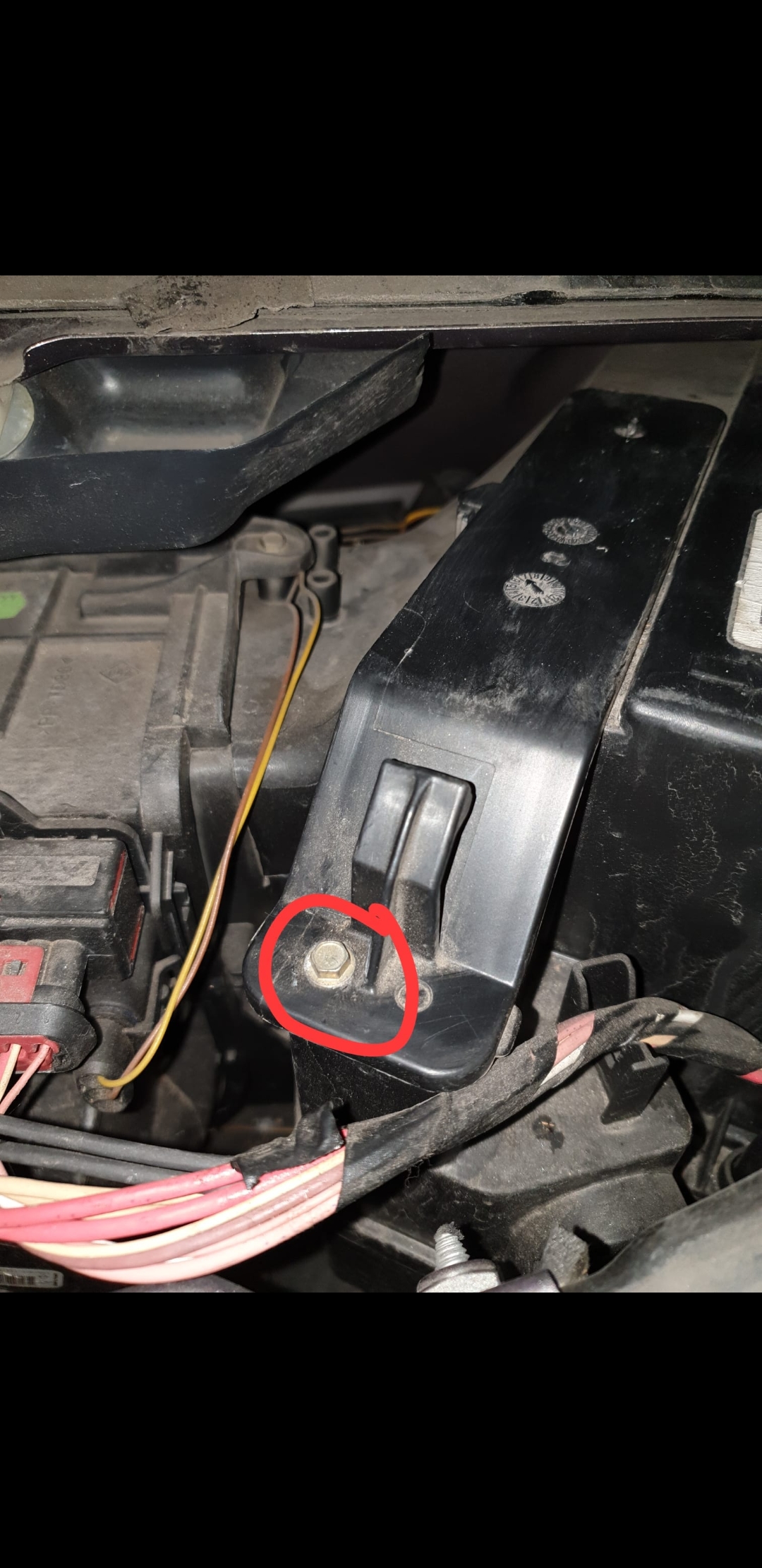

    Ciao a tutti,
    avrei bisogno di un vostro consiglio. Perdonatemi se banale, sono alle prime armi. Quale strumento occorre per aprire la scatola del filtro abitacolo della Clio 2? Nel caso di specie è una benzina 1.2 58cv del 2002. Nella foto allegata è cerchiato in rosso il bullone da svitare. Grazie a tutti

    Dal video che allego (che non è perfettamente come ne tuo caso) penso che sia proprio quello il bullone da svitare, ad occhio sembrerebbe un 10.

    occorre una 8 a tubo/bussola/cacciavite. Io l'ho sostituita subito con una vite a croce, piu pratica. Per mettere il filtro nuovo, dovrai piegarlo.
