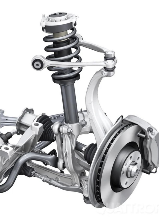

    La A4 b6 che avevo nonché la Passat iv a motore longitudinale avevano quadrilatero alto. Solo per precisare senza nulla toglierme. Bmw lo monta dalla serie 5 in su

    Hai ragione, l’Audi monta il quadrilatero anteriore. BMW non lo monta fino al segmento D. Mercedes non lo ricordo.

    Piccola dissertazione, credo che sulla A4 quello schema venga definito da Audi "multilink" anche all'anteriore perche' la "forcella" superiore cosi' come quella inferiore cono tecnicamente formate da elementi separati (si vede anche nella foto).

    Per Mercedes quadrilatero a partire dalla Classe C.

    Anche la classe C. A sto punto l unica è bmw che sulla 3 propone il McPherson a doppio snodo

    Dici? Anche in Audi mi parlarono di quadrilatero. E direi che lo sia a veder così (e dal vivo visto che avevo lubrificato i silent block). Comunque si è particolare

    Geometricamente e' un quadrilatero ma le "forcelle" inferiore e superiore sono formate da elementi separati.
    P.S.
    Ho trovato una pagina ufficiale Audi...si, ricordavo bene, le sospensioni anteriori di A4 ed A6 vengono definite multilink mentre quelle di Q7 e R8 quadrilatero (Double Wishbone in Inglese)

    Tra le D premium non e' l'unica, ci sono anche la Genesis G70 e la Cadillac ATS (ora CT4) che montano enrambe un McPherson a doppio snodo (tutto in lega leggera).
