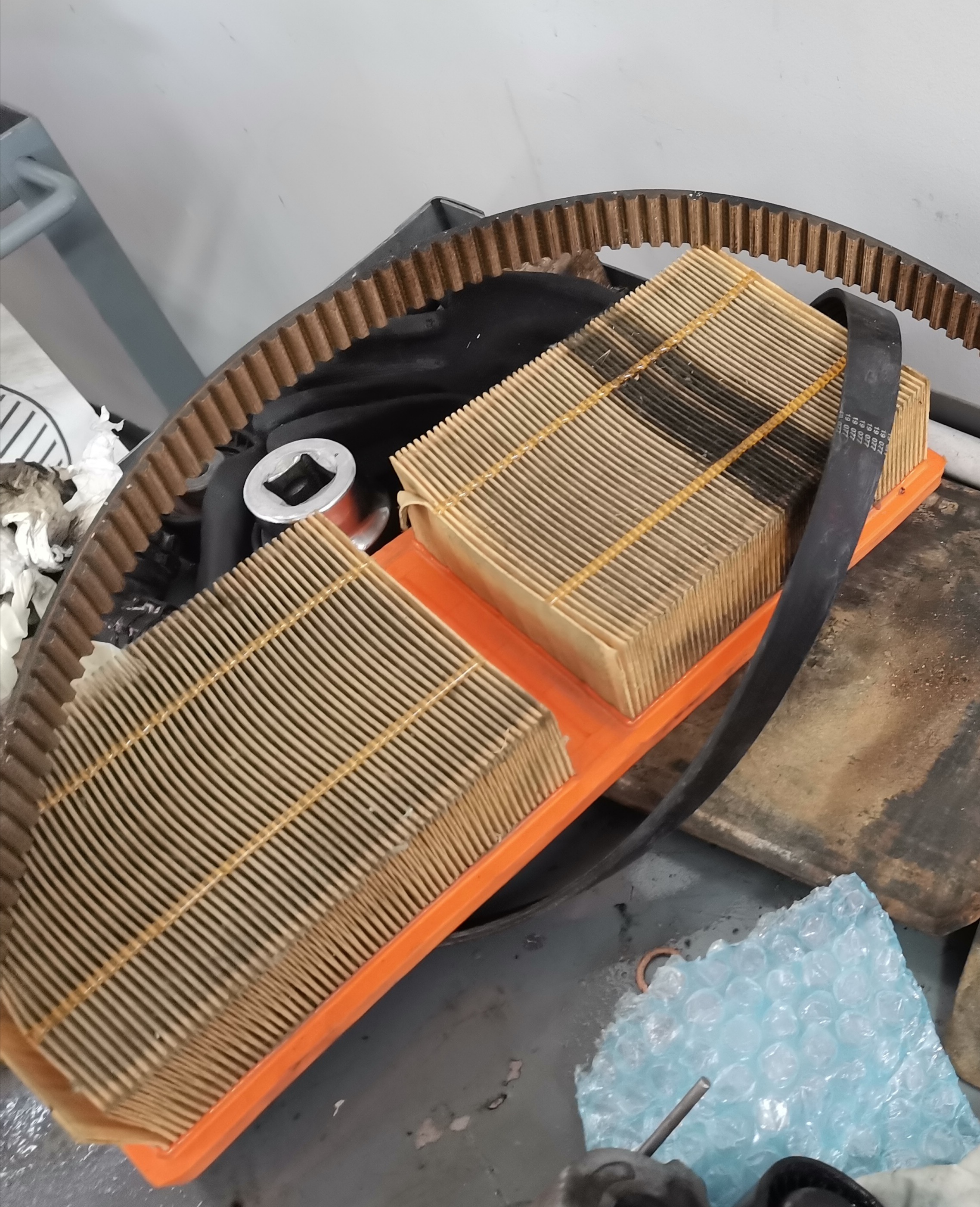

    in base al piano di manutenzione andrebbe sostituito dopo 60 k km, però questa volta si era sporcato d'olio (due "anelli" come da foto), quindi messo nuovo (codice ricambio 50534420, prezzo listino € 30,27 + IVA, sconto 15% sui ricambi con l'offerta "summer check-up"
    Probabilmente è troppo lungo (100 k km) l'intervallo di sostituzione del filtro centrifugo "blow by", però -per accedere a questo filtro (codice ricambio 46338173, listino € 36,50)- occorre smontare molte componenti e quindi il LUM dice di cambiarlo insieme alla distribuzione
    NB tagliando dei 20, 40 e 80 k km il filtro aria era ok, mentre l'avevo già cambiato a quello dei 60 k km)
