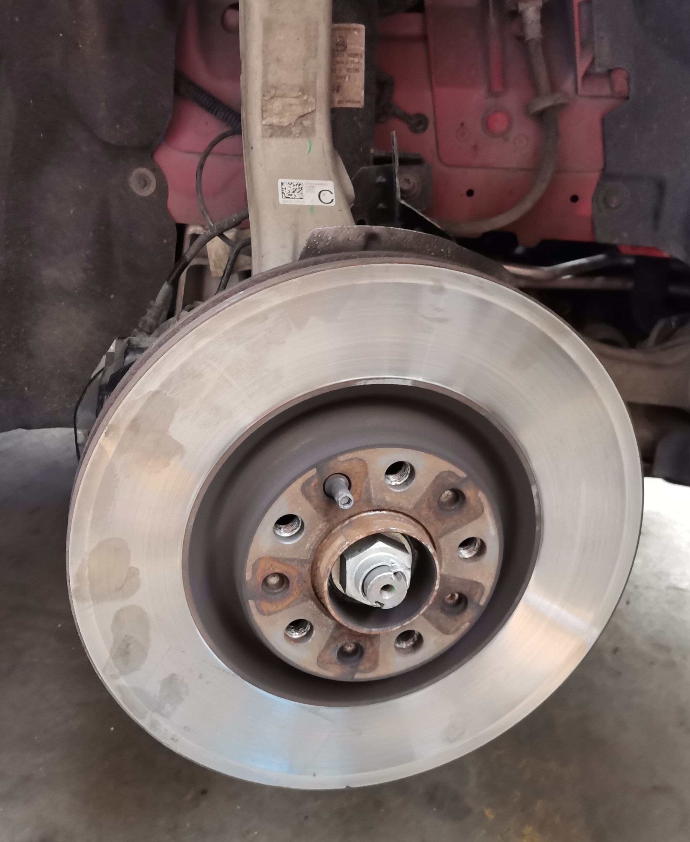

    Superati i 100 k km con Giulia veloce 210 cv mjet Q4, ho sostituito dischi e pastiglie anteriori
    Disco con 100550 km, superficie leggermente disomogenea, bordo esterno scalinato

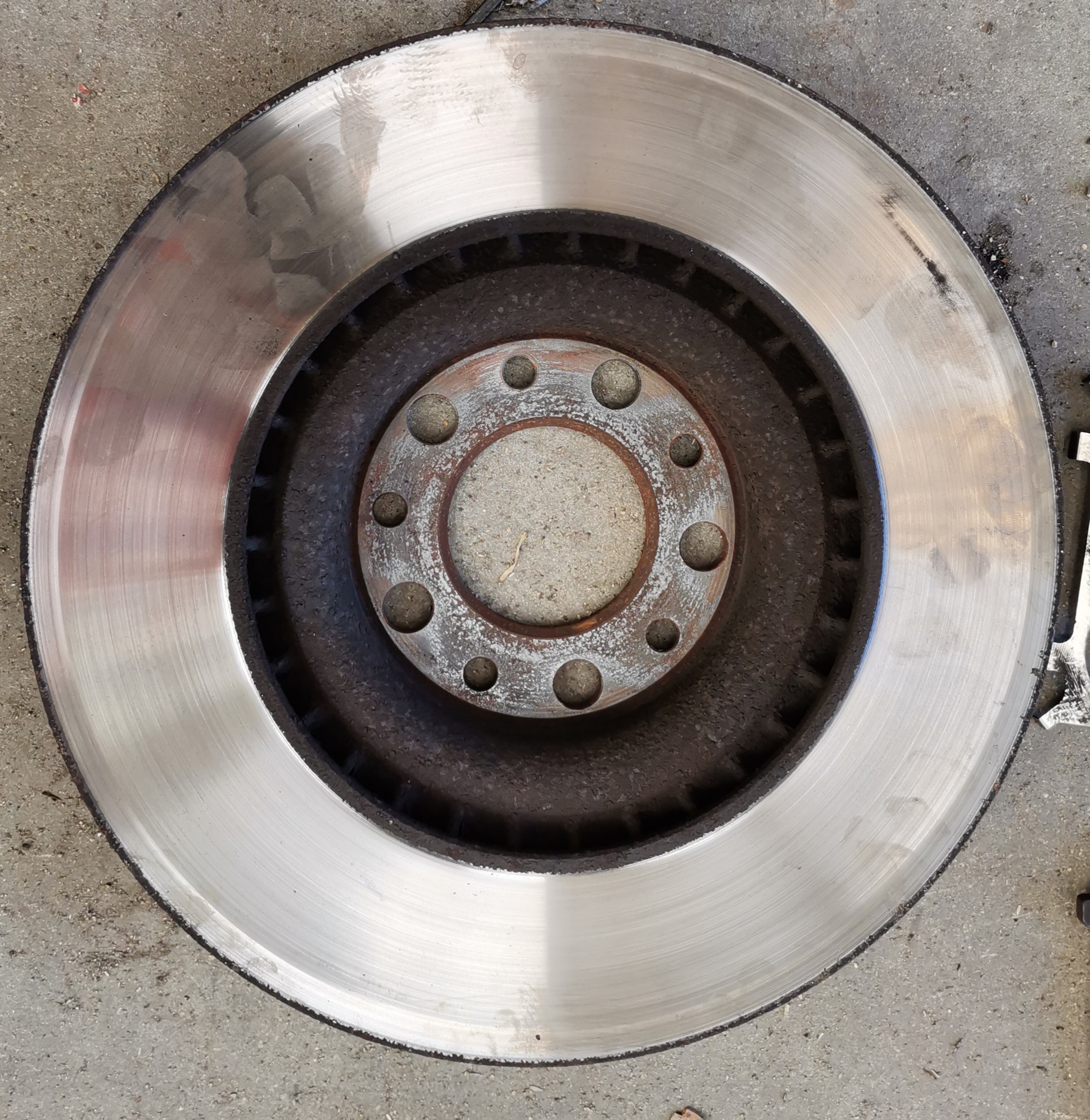

    Lato interno, diametro 330 mm (impianto maggiorato. Quelli normali sono da 305 mm)

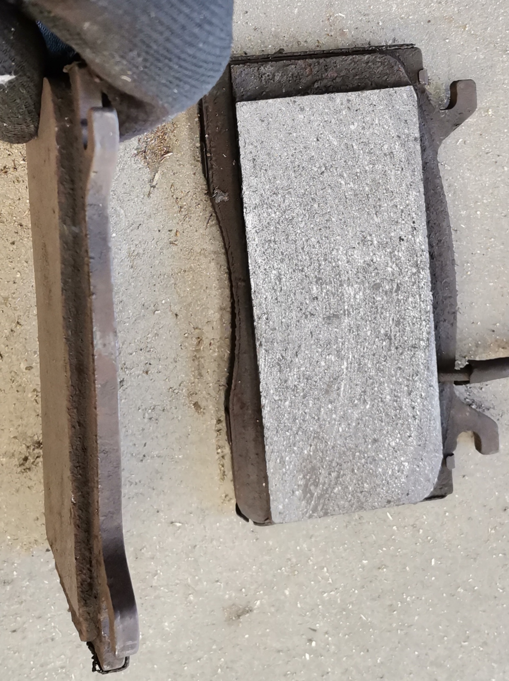

    Vecchie pastiglie
    Forse potevano durare altri 5 K km

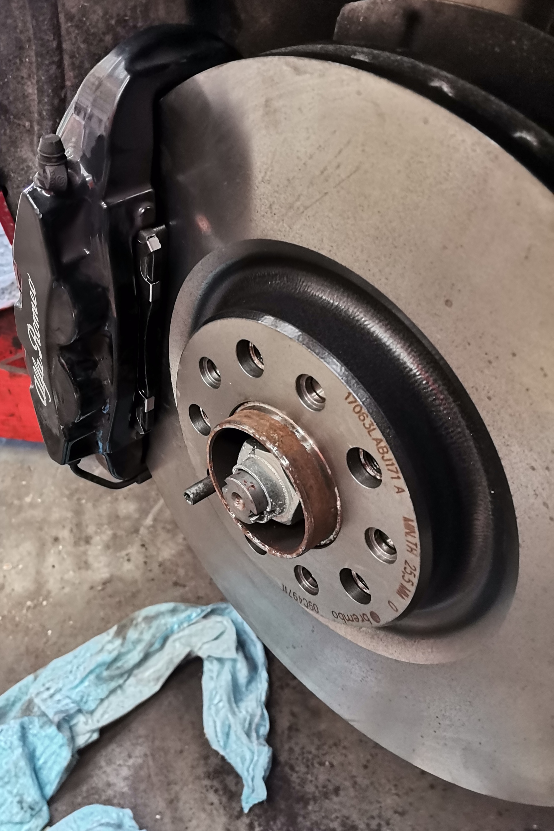

    Nuovo disco e pinze riassemblate con pastiglie originali AR (+ molla nuova e perni nuovi)

    Domanda: ma hai fatto 100kkm senza mai cambiare le pastiglie? Se così fosse, non sarebbe affatto male! Anche io ho l'impianto maggiorato :)
