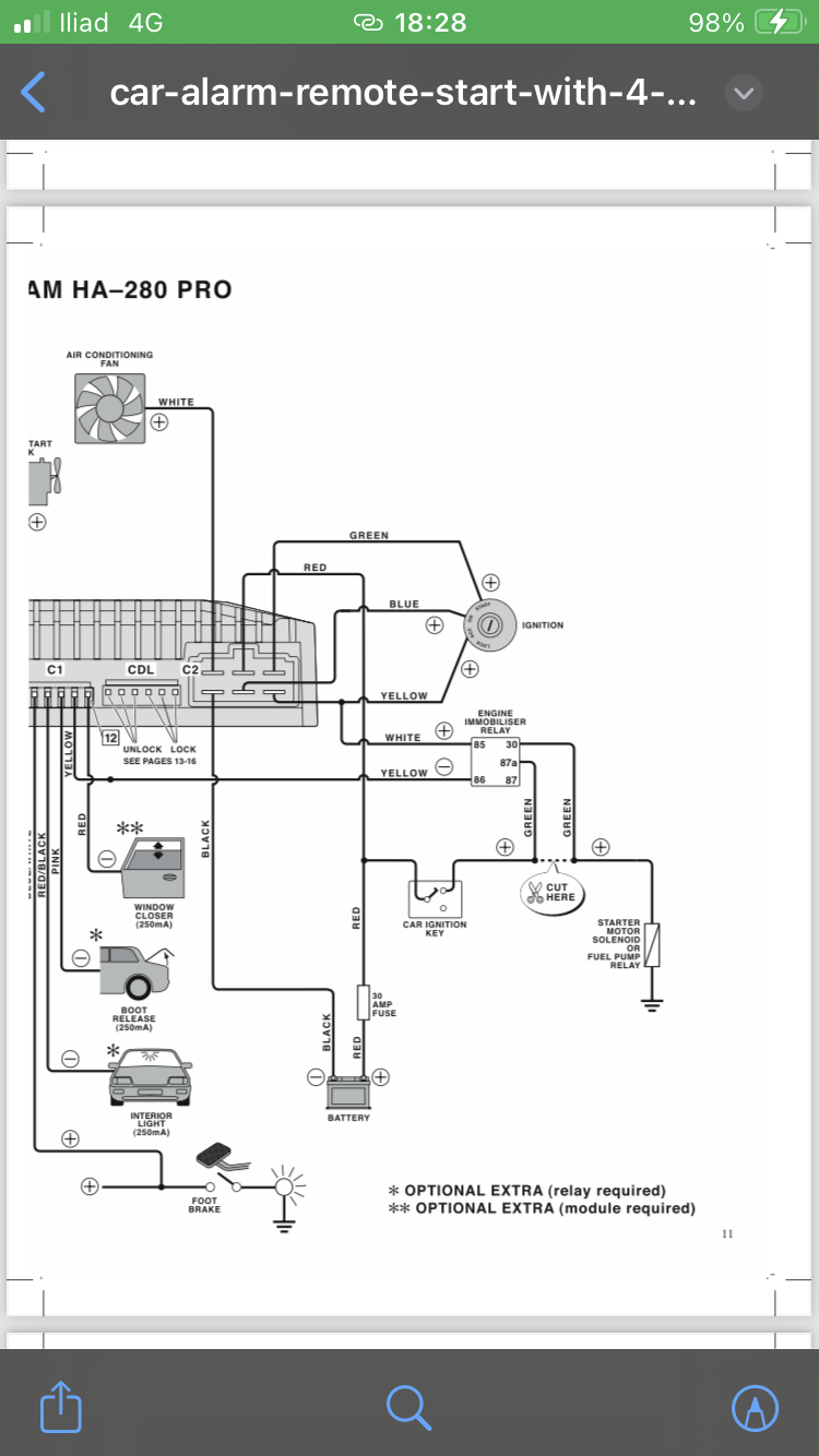

    Salve , ho acquistato un antifurto auto da montare su Fiat punto ,antifurto marca hawk mod:ha 280 pro , e sistematicamente ogni volta che la disarmo lei dopo circa 30 sec, si riarma , non so dove sto sbagliando ???? Eppure io ho impostato il j3 sui piedini 1-2? che è in manuale , se invece lo avrei impostato su 2-3 e auto start !!!! Dico la verità le ho provate tutte … qualcuno potrebbe aiutarmi cortesemente? Tra di voi ci sarà un genietto disposto a perdere un po’ del suo tempo !! Poi se devo fare la
    Mancia su PayPal lo farei volentieri … vi chiedo umilmente aiuto , un saluto cordiale a presto , in allegato pdf schema montaggio

    Il J3 si riferisce al cambio manuale o automatico...probabilmente fa da antifurto anche a quello.
    J1 alimentazione petrol (benzina) o diesel.
    J2 tempo chiusura porte
    J3 gear (cambio) manuale o automatico.
    Lei vuole che l'antifurto non resti acceso?

    Buongiorno, dico una stupidaggine.....si riarma anche dopo aver aperto una portiera? perchè se la risposta è si, allora c'è un problema, diversamente è normale.

    Grazie per le vostre risposte, ho già controllato più volte i j3 ecc... poi si riarma anche se non si apre nessuna portiera ! Premetto l'antifurto non è ancora installato,,,ma lo sto testando sul banco con alimentatore 12 volt ,,,,ancora sono in alto mare....

    Se non si apre alcuna portiera e' normale che si armi nuovamente, e' una sicurezza contro l'errato disarmo che lascerebbe l'auto aperta
