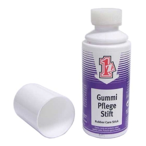

vizietto tipico di queste auto
guarnizioni che durano tantissimo senza screpolarsi, ma che sono un po' durette
due soluzioni (indicativamente ogni cambio stagione)
un filino di spray siliconico sulle guarnizioni oppure, ancor meglio, queste
Ma è spray o solido? perchè dovrei metterlo all'interno delle guide dei finestrini! Dove lo trovo?
Grazie del consiglio
Grazie mille! andrò subito a comprarlo perchè odio gli scricchiolii e mi dispiace dirlo ma sull'altra mia autovettura, Ford Focus, se ne sentono molto ma molto meno!
