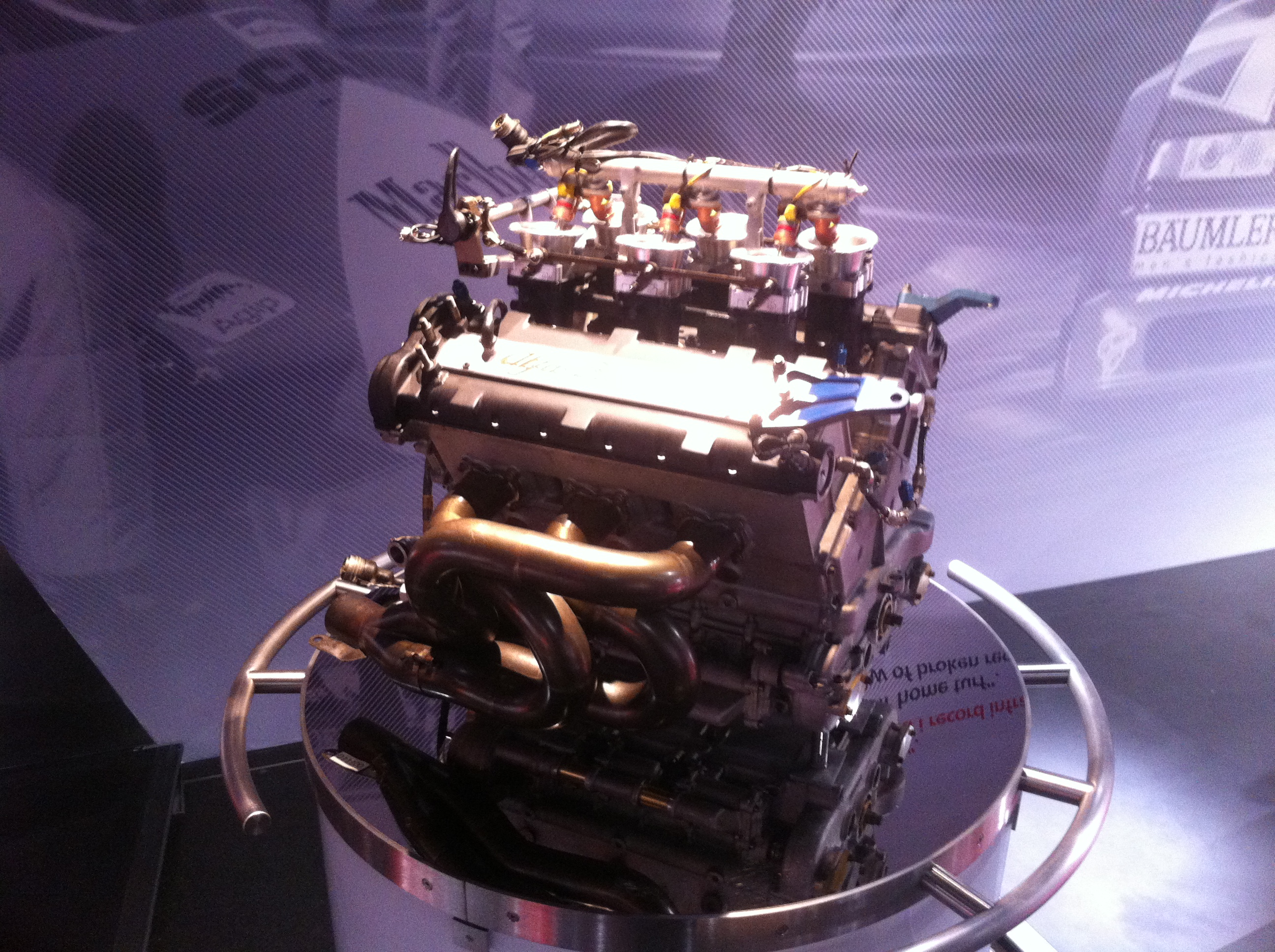

    Se pensiamo ai motori da corsa, 2 mi hanno entusiasmato più degli altri (tra quelli diciamo dopo gli anni '60 e visti anche dal vivo e in azione):
    Il boxer 12 cilindri dell'ing. Chiti (Alfa 33 3.0 campione del mondo) e il 2.5 aspirato della 155 DTM e ITC.
    Eccoli.
    Files Allegati:
    A mani in alto e rob33 piace questo messaggio.

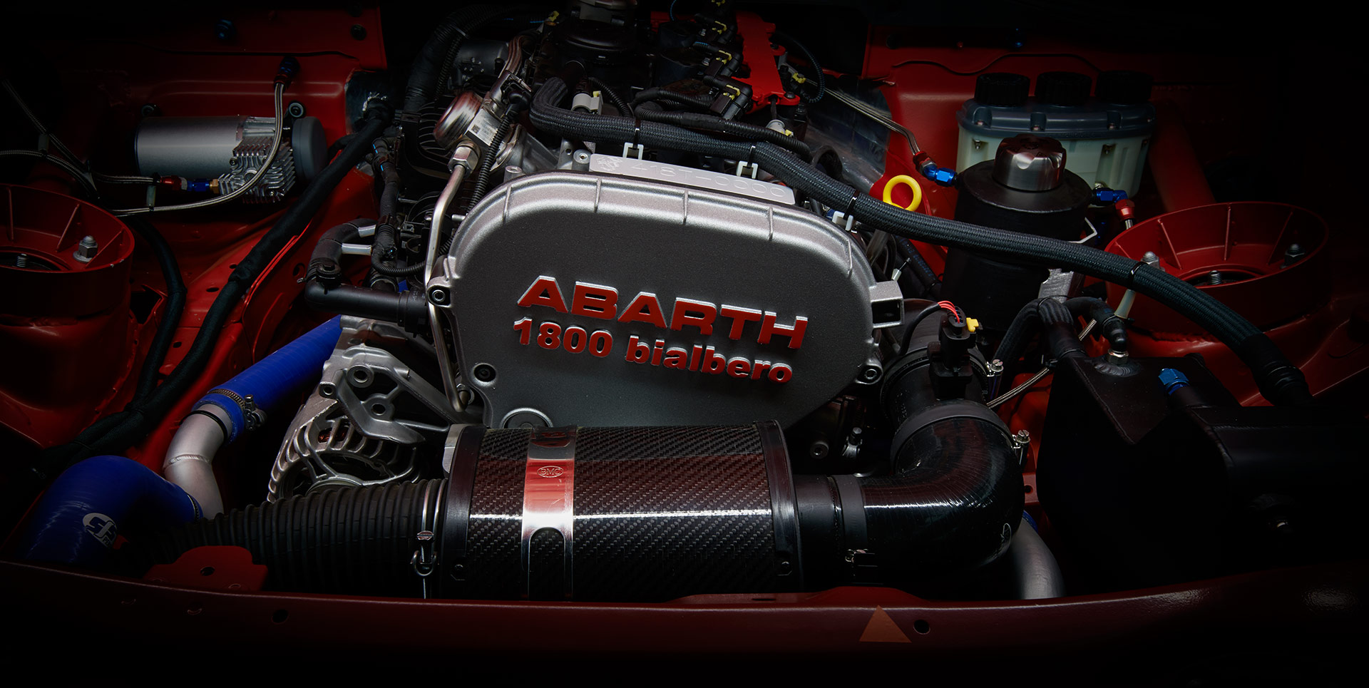

    Bello anche, tra quelli da corsa, il motore dell'Abarth 124 rally (1.750 4 cilindri tutto in alluminio, turbo, 300 cv), che praticamente è un propulsore Alfa Romeo dato che deriva da quello della 4C, con poche modifiche. Ha vinto il titolo italiano rally "RGT" 2017.
    Questo motore, preparato da Romeo Ferraris, corre anche nel TCR (Camnpionato Internazionale Turismo) montato sulla Giulietta Veloce. Potenza 330 cv. Ha vinto alcune gare.
    Files Allegati:
    Ultima modifica: 19 Ottobre 2017
