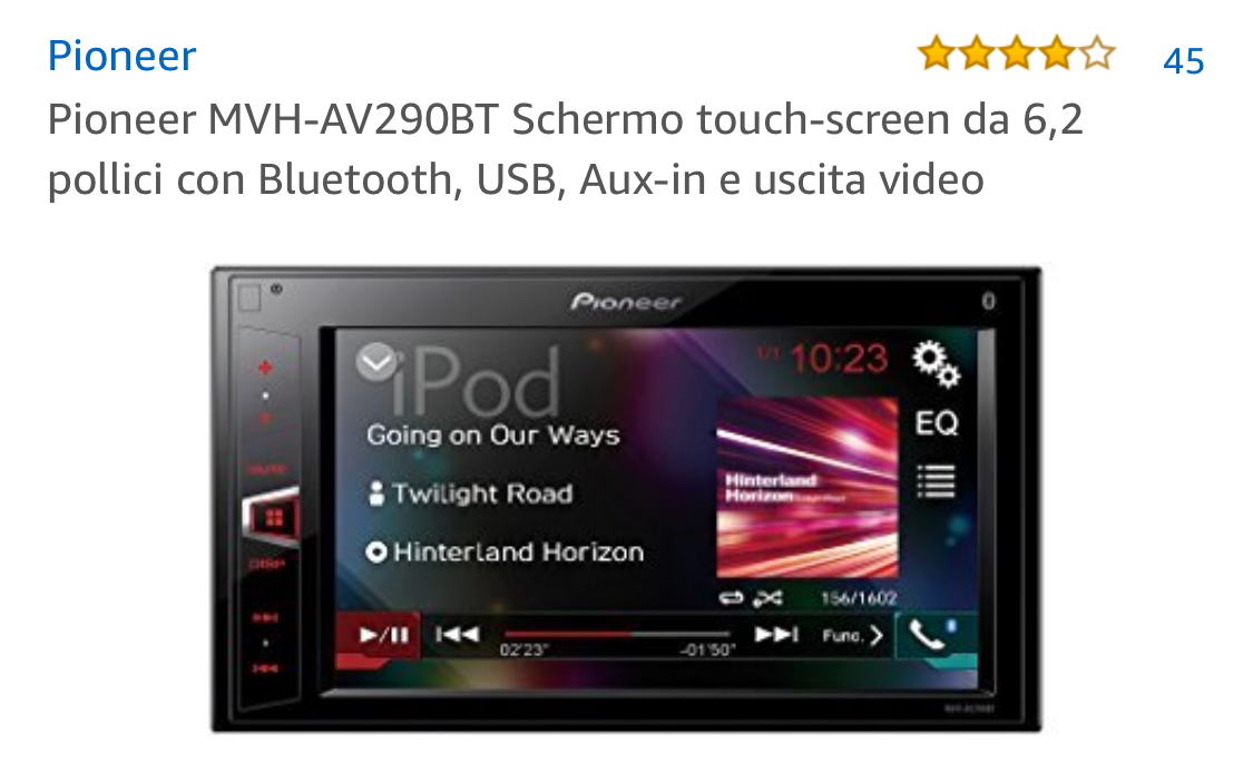

    Quindi non posso nemmeno mettere questo Pioneer di cui allego la foto? È l’unico che misura meno di 10cm in altezza e in teoria potrebbe andare

    a parte il fatto che senza levare lo schermo a seconda di dove vivi tempo 10 minuti e ti ritrovi finestrino polverizzato e niente autoradio, sulle punto, da quelle anni 90 fino agli ultimi esemplari di grande punto e punto evo ci stanno solo gli stereo a 1 din....perchè non conta la dimensione della mascherina, quanto invece l'alloggiamento nel cruscotto...
    purtroppo è un grosso handicap per auto del genere...soprattutto se pensi che la panda seconda serie poteva montare un doppio din come ridere
