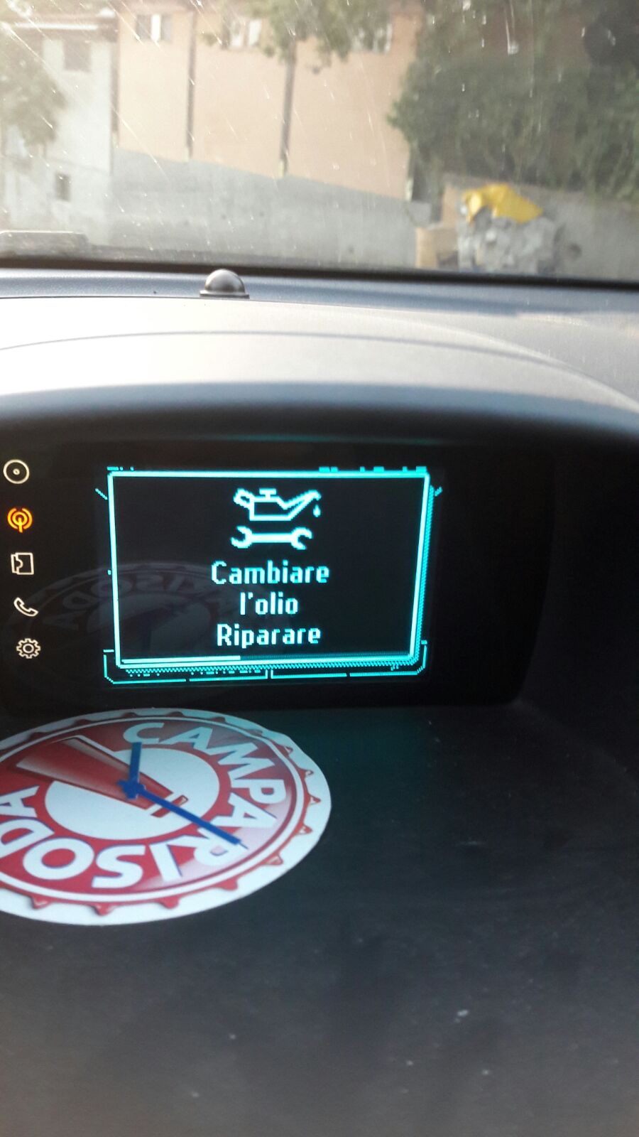

    Salve, sono in possesso di una fiesta 1.5 tdci 55kw del 2013. Dopo aver fatto il tagliando il 21/072017 mi compare il seguente messaggio sul display (vedere foto).
    qualcuno sa dirmi da cosa dipende se ha avuto lo stesso inconveniente poiché il concessionario riapre il 21 agosto, premetto che l'auto non perde olio e che controllando il livello dell'olio questo è normale.
    Può dipendere dal software?
    Grazie fin da ora a chi mi risponderà.
    Gabriele

    In attesa di un proprietario di una vettura analoga, più esperto del sottoscritto, ipotizzerei che in occasione dell'ultimo tagliando non sia stato aggiornato il software, per cui la macchina "crede" che l'ultimo cambio olio sia quello di un anno fa invece di quello del mese scorso

    Non conosco il modello , ma potrebbero non averti resettato l'intervallo di Service, riesci a risalire a quanti km sono passati da quando hai fatto il tagliando precedente?
    L'importante è che :
    1- Non si accenda la spia di bassa pressione olio , o meglio , si spenga appena il motore si avvia
    2- l'olio sia stato effettivamente sostituito , dovresti accorgertene dal colore chiaro sull'astina...

    verificherei anche che il livello dell'olio non sia per caso troppo alto,

    Non ti preoccupare, si sono dimenticati di resettare il service. Viaggia tranquillo, appena puoi ritorna in concessionaria ed in cinque minuti risolvono.:emoji_thumbsup:

    Grazie a tutti per le risposte.
    La spia all'avviamento del motore non si accende, si accende in seguito. Il livello dell'olio e la qualità sono ok, e il tagliando precedente è stato fatto a 29000 km circa.
    Spero che sia il mancato resettaggio del service e alla riapertura della concessionaria dopo il 21 agosto porterò l'auto per risolvere il problema.
    Saluti Gabriele.
