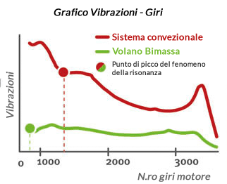

    Grafichetto illustrativo:
    Con il bimassa divido la massa del volano praticamente in due, le collego con delle molle elastiche, si abbassa la frequenza di risonanza, sollecito meno la frizione, l' albero motore, le vibrazioni sono assai contenute se non eliminate ai regimi di normale utilizzo del motore.
    Quello che si risparmia mettendo un volano normale al posto del bimassa, secondo me si rischia di sborsarlo in riparazioni future, mettendo a rischio motore e trasmissione.
