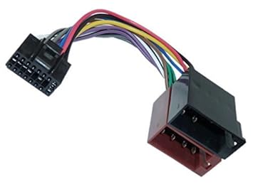

    Ciao ti ringrazio per la risposta , ma il motivo principale per il quale voglio cambiarlo è la possibilità di usare bluetooth e aux , cosa non possibile invece con quella di serie . Per questo mi chiedevo se un adattore ( come questo ad esempio https://images-na.ssl-images- amazon.com/images/I/41EzRyOguoL._SX355_.jpg) ed eventualmente un adattatore dell'antenna possano bastare .
    Ti ringrazio

    Ciao, grazie della risposta. Purtroppo ho già provato a vedere se supporta l'aux , premendo il tasto src non mi compare altro che il lettore cd quindi niente da fare. Per questo motivo avevo optato per la sostituzione completa. Dici che è veramente così scarsa quella del link?
    Ho capito che i neri sono quelli da utilizzare, ma non ho capito bene se per evitare il cablaggio '' manuale '' si potrebbe usare direttamente un adattatore come quello del link che ho postato prima.

    L'adattatore non lo vedo, ma se compri radio di marca conosciute e valide come suono, basta che sganci i due morsetti e li inserisci nella nuova. Devi verificare se necessario adattatore per antenna e in ogni caso ti serve cornice perche la nuova radio è standard 1 din, mentre quella originale è più grande

    Si adattatore per antenna mi serve tutte le autoradio sembrano avere l'entrata dell'antenna più in Profondità. Per l'adattatore invece ho il dubbio perché dalle foto del retro delle varie autoradio vedo solo uno slot invece che i due (casse e alimentazione). Sul web avevo visto che in molto adottato un adattatore che collega da un lato i due spinotti della macchina e dall'altro quello singolo dell'autoradio

    No, ripeto forse marche strane si, ma le note hanno attacchi ISO standard
