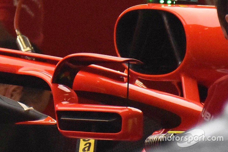

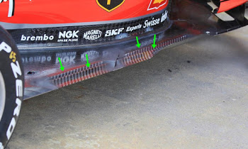

    In particolare in spagna la Ferrari ha portato ( prima tra tutti ) gli specchietti retrovisori appesi all'halo e tenuti su da un'apposita aletta che preaumo produca deportanza al centro della vettura.
    Inoltre anche il fondo ha alcune soffiature, che tra l'altro sono state portate anche da McLaren.

    Ora gli specchietti Ferrari sono così:

    In pratica hanno tolto l'aletta superiore, che era un vero e proprio dispositivo aerodinamico per simulare una specie di twing.
    Si dice pure che lo specchietto fosse solo uno specchietto ( ma va ) per le allodole, intanto che tutti guardavano gli evidenti retrovisori non pensavano ad altro.

    Così mi sembra un interpretazione corretta del regolamento

    Più che deprotanza pulisce il flusso per ridurre il drag

    Vero, guardando il profilo si nota che non é un'ala ma un profilo affusolato che rende il flusso verso la coda più stabile.
    Inoltre se fosse un'ala toglierebbe parte del carico all'alettone posteriore.
