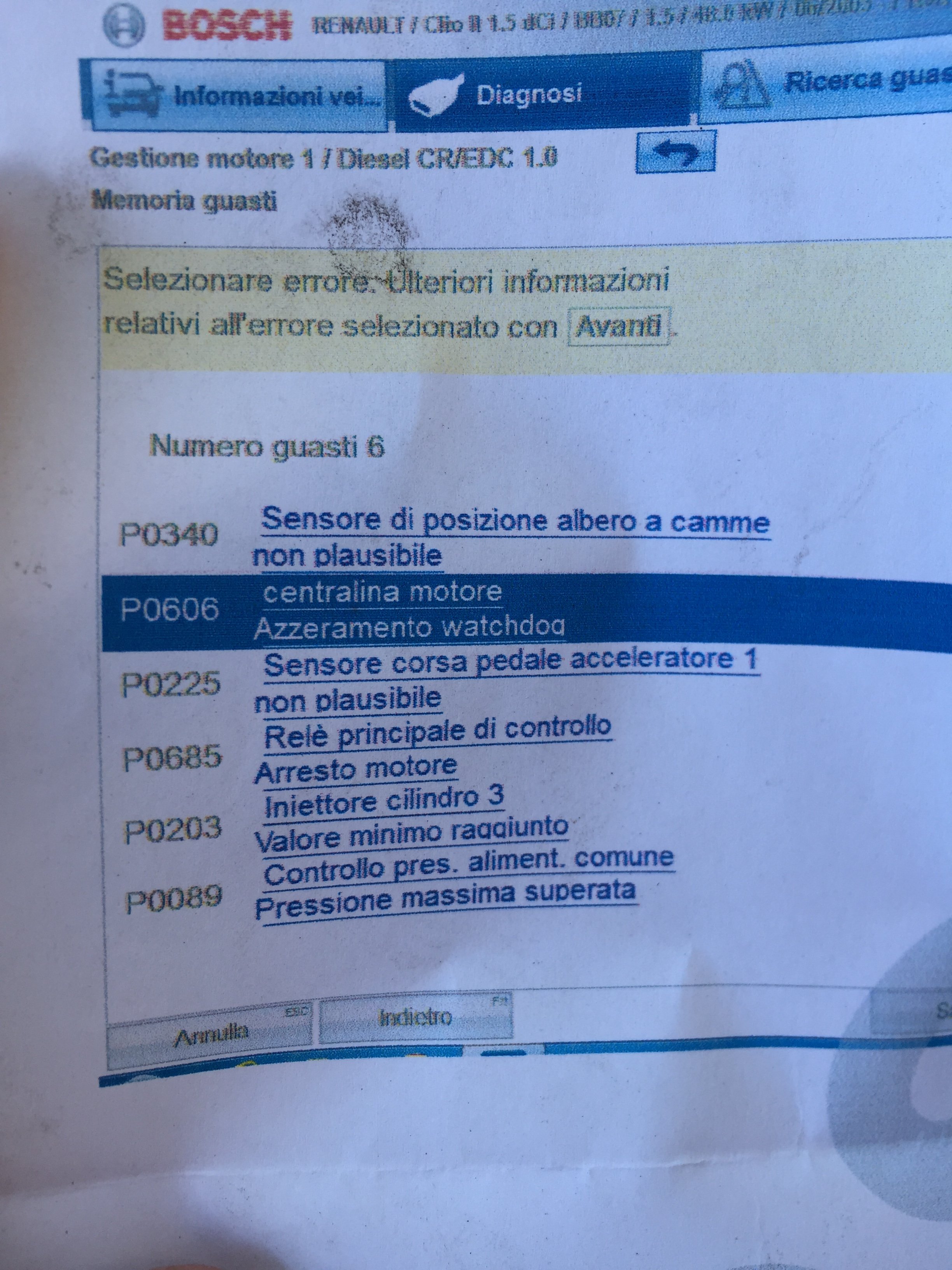

    Ciao ragazzi volevo sapere dove si trovano i sensori nella clio del 2002 perché dovrei togliere quello delle candelette visto che continua ad accendersi nonostante problemi non ne abbia. E volevo sapere un altra cosa, con sta spia che continua ad accendersi non può essere un problema di centralina? C'è se sostituissi la centralina il problema scomparirebbe?

    Si e mi da i seguenti errori.
    Il relè e gli iniettori sono nuovi

    Controlla il connettore del pedale acceleratore. Controlla anche i rele della pompa, dovrebbero essere da qualche parte nel vano motore, mi pare nella scatola accanto alla batteria
