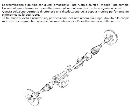

    Questo è lo schema della trasmissione della Bravo:
    Come puoi vedere, se è stato colpito uno dei semiassi, l'urto potrebbe aver danneggiato i giunti. L'unica cosa da fare è portare l' auto in officina, sollevare sul ponte e guardare, intanto dove ci sono tracce o segni di urti, provare a far girare le ruote (a marcia inserita) per verificare eventuali giochi strani, farle sterzare ed ascoltare se si sentono dei croc-croc.
