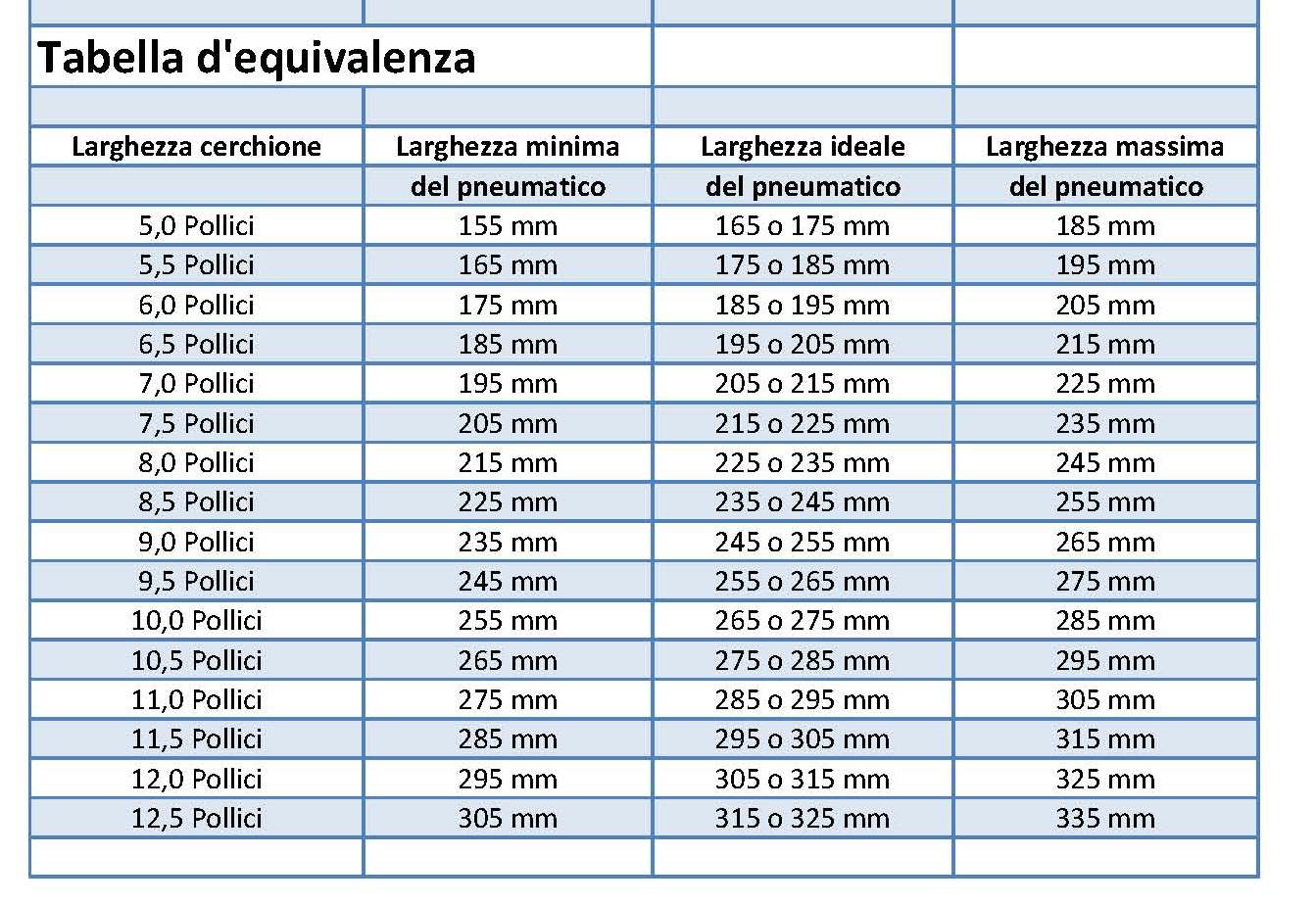

    Comunque questa è la tabella di comparazione,
    :emoji_red_car::emoji_red_car::emoji_red_car:

    Sì, anche se manca l'altezza della spalla... Gli ultraribassati hanno meno tolleranza rispetto alla misura ideale, mentre dei /55 o /60 soffrono meno il non stare sul loro canale ideale.

    Ecco, questa tabella mi é molto utile!
    Grazie.
    Posso sapere la fonte? (per capire se l´ha scritta un pincopallo o se ha dei fondamenti di veritá su cui fare affidamento).

    è di un costruttore di cerchi
