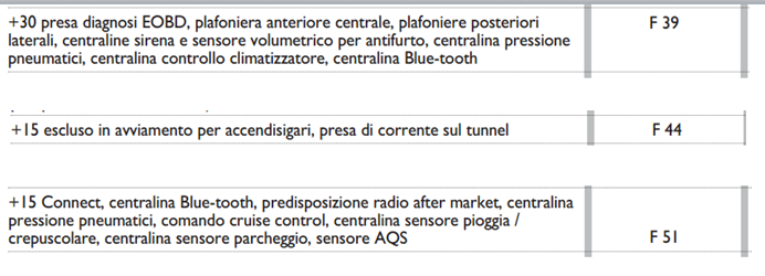

    Non ho foto ne link,ma se guardi nel libretto cè la sezione dei fusibili ,cerca i fusibili a cui è collegato il B&M e staccali per 10 secondi..

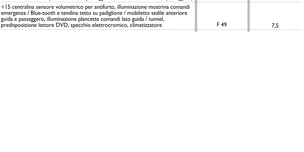

    f49 sarebbe questo ?

    Prova con quello ma dovrebbe esserci un altro fusibile che copre tra le tante cose anche la centralina B&M

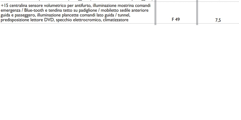

    ho provato a staccare il fusibile F49, risultato negativo, stiamo sempre al punto di partenza, non trova i file audio.
    a giorni provo con altro fusibile del B&M...sperando di capire quale sia !!!
