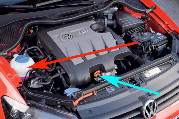

    Il livello del liquido di raffreddamento lo vedi tra le due tacche indicate dalla freccia rossa, l'olio motore con l'astina indicata dalla freccia azzurra.
    A motore spento da qualche minuto, con l'auto in piano, estrai l'astina, la pulisci e la inserisci di nuovo a fondo, la estrai una seconda volta e controlla che l'olio sia tra le 2 tacche incise sulla parte terminale.
    A Resin83 piace questo elemento.
