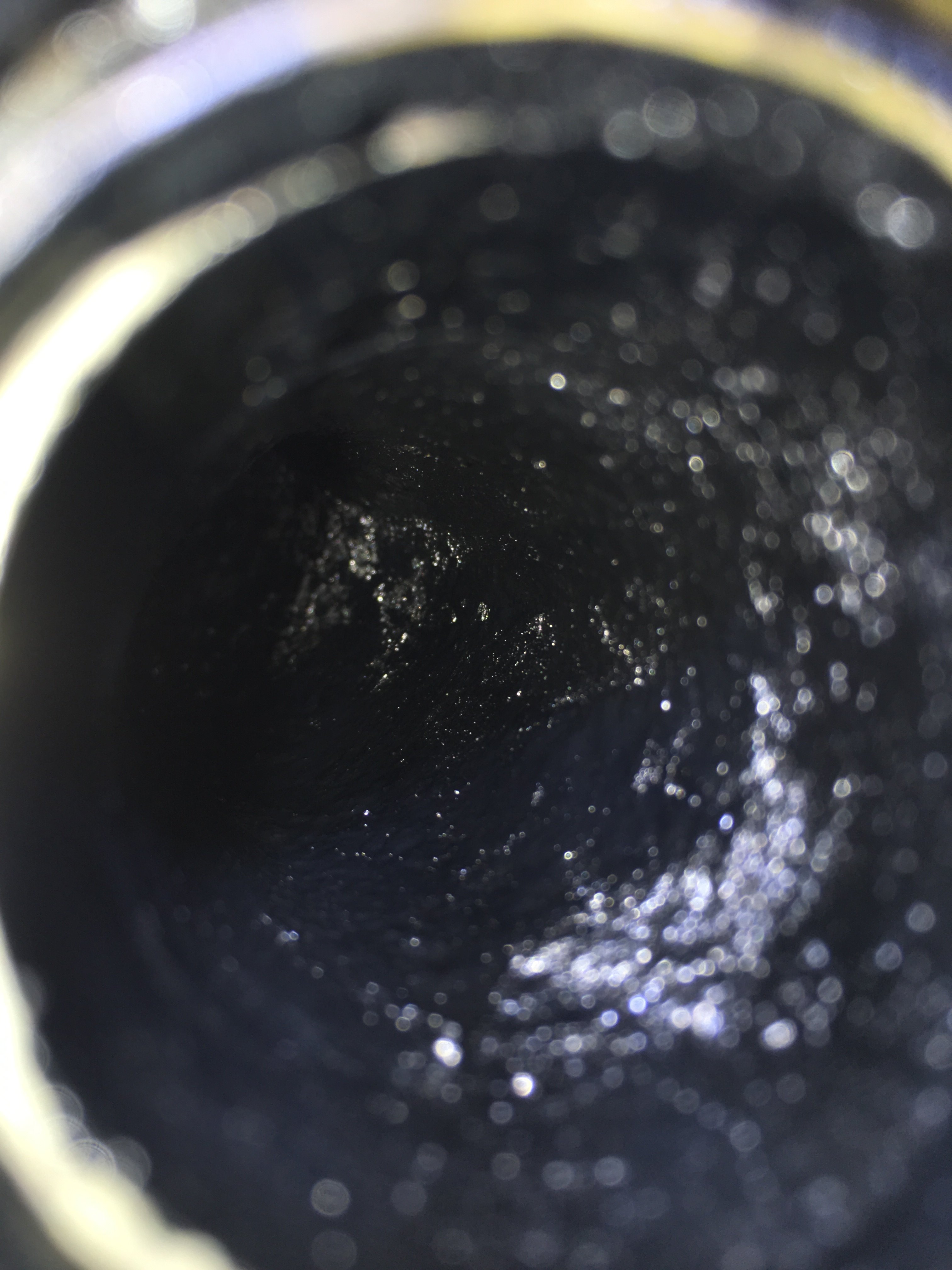

  5. ducktales313
    ducktales313
    Iscritto:
    1521039106
    Messaggi:
    10
    Piaciuto:
    0
    Tutti gli altri condotti sono sporchi, come in foto. Il più sporco è quello più lontano dell'aspirazione (come già detto, eccetto che i primi 2). Sporchi perché i paraolio delle valvole han ceduto? Se è cosi... è da un po che è cosi..perché ce sporco incrostato. La mia paura è che l'eccesso di olio nel motore abbia creato più pressione e abbia creato qualcosa a guarnizioni di tenuta. Visto foto in rete del mio motore e sembra però essere un problema comune che si riempia di morchie e olio seccato insomma. Ma nel mio motore i primi 2 condotti, sono puliti. Boh
