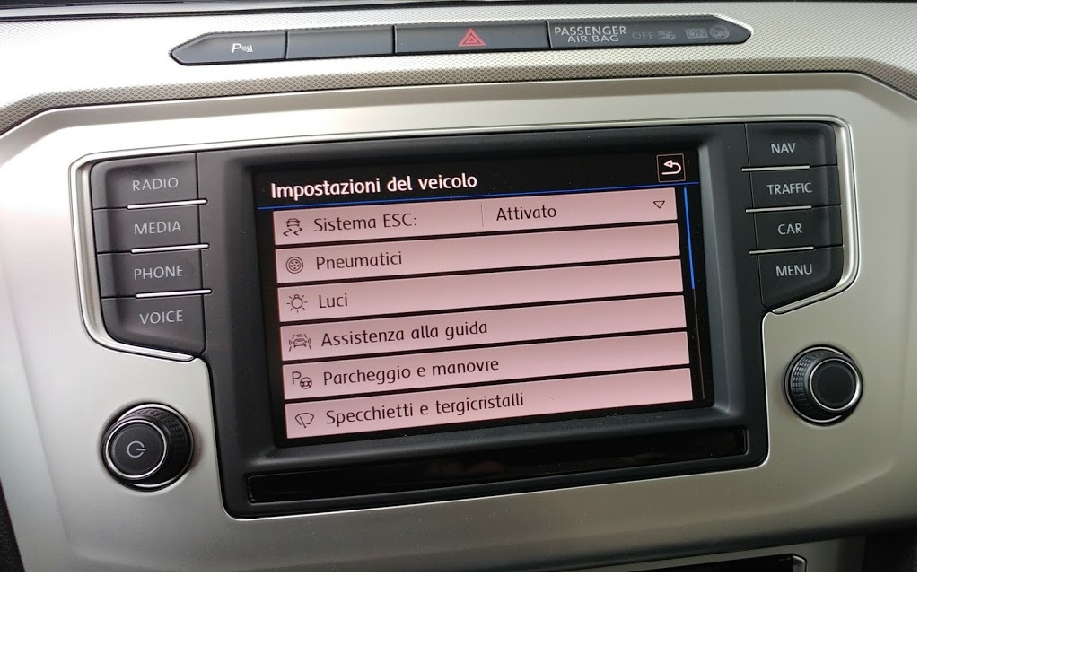

    Non è che riusciresti a farci una foto a quella schermata e a riportarcela?

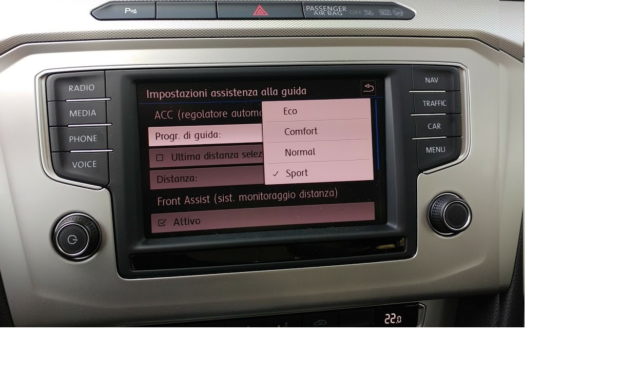

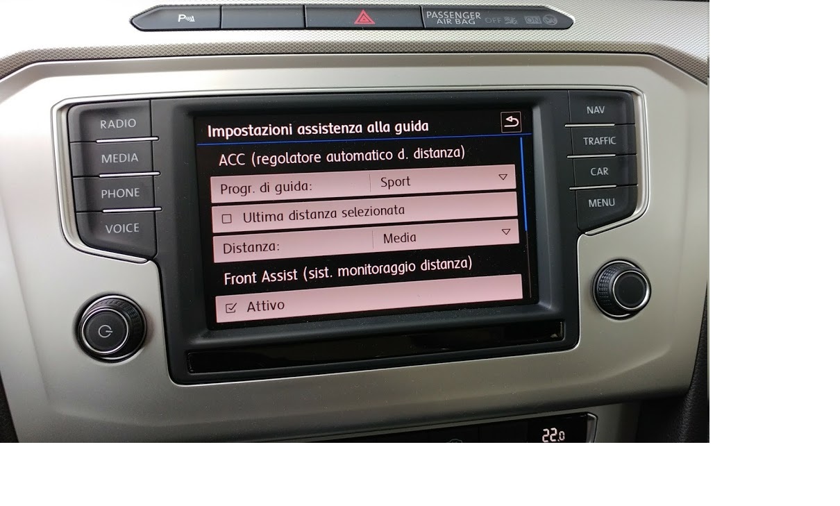

    . img1.jpg img2.jpg img3.jpg img1.jpg img2.jpg img3.jpg Vi metto le foto per far capire meglio

    Parebbe la regolazione della gestione del cruise control adattivo!
    In pratica determina il modo in cui la macchina accelera e decelera quando stai usando l'adaptive cruise control.
    Sport presumibilmente accelera e frena in maniera più vigorosa, comfort prediligerà la fluidità di guida ed eco cercherà di mantenere la velocità più costante possibile.

    Potrebbe essere come dice @Kiaffojunior
    Provo a farci caso valutando se la frenata e accellerazione successiva, che mette in atto quando si ha un veicolo davanti cambia cambiando l'impostazione.
    Ciao grazie
