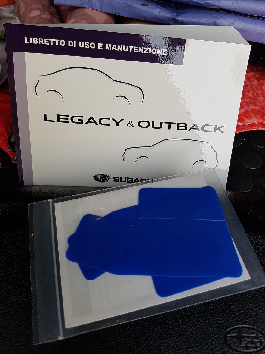

    Ne approfitto a riguardo per parlare di questa mascherina che viene fornita per proteggere SEMPRE il gruppo eyesight durante la pulizia interna in modo che non si macchi con schizzi o polvere volanti. Il titolare della Subaru di Parma me lo ha spiegato personalmente prima di consegnarmi l'auto.
    P.S : non mi lascia caricare il file, appena possibile posterò la foto.

    Il lavoro sembra fatto bene, quando sono arrivato con l'auto stavano preparando il nuovo cristallo. La sala d'aspetto è tutta a vetri e guarda l'officina, se avessi voluto avrei potuto sedermi in poltrona a guardare.
    La protezione per le telecamere ce l'ho anch'io, confesso di non averla mai usata però.
    Nessuno mi spiegò cosa fosse alla consegna, l'ho trovata poi nel cassettino.

    Ma eyesight non ha bisogno di ricalibrazione da quello che sò...

    Infatti questa mascherina serve proprio per non macchiare le lenti da polvere od eventuali schizzi di solventi per la pulizia interna del parabrezza.
