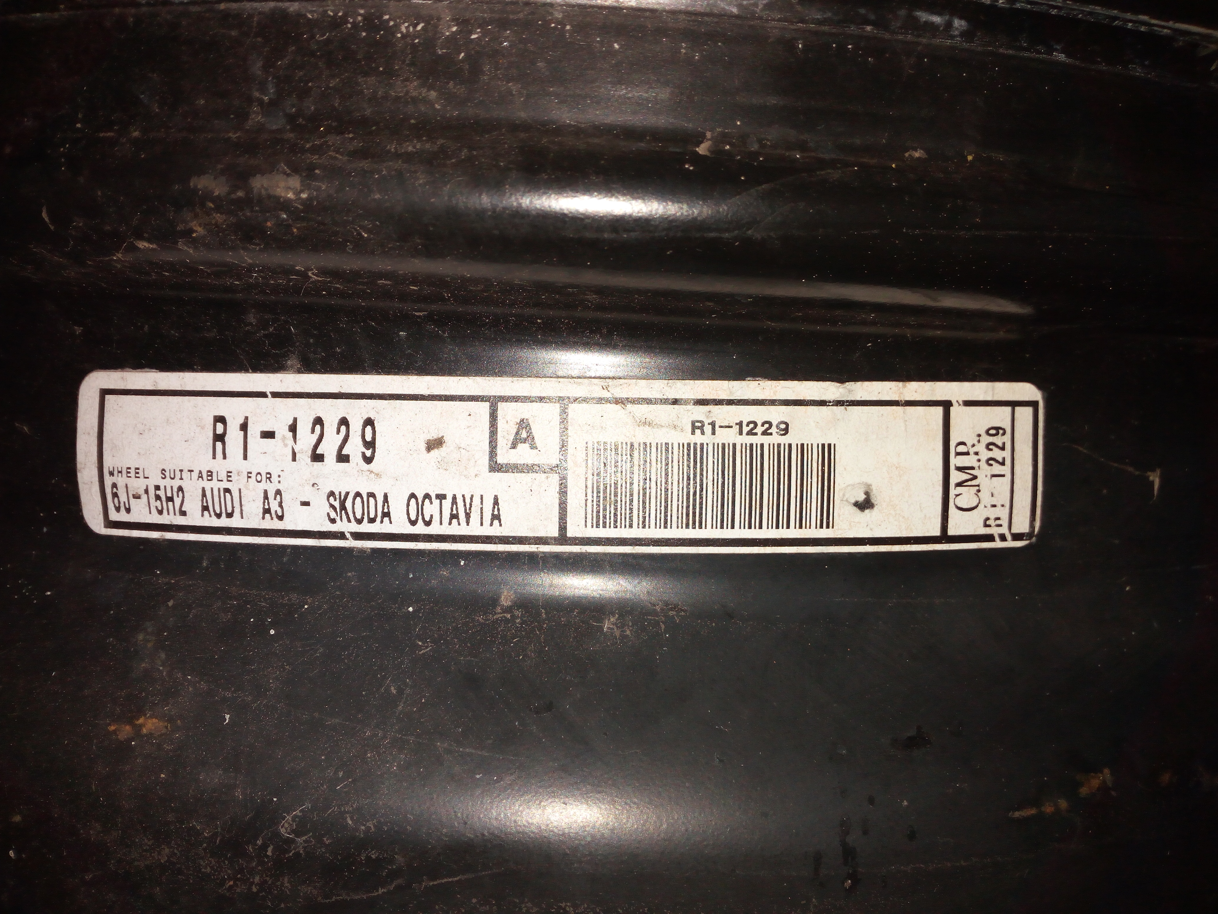

    Ciao a tutti,
    qualcuno riesce a capire da questa etichetta se il cerchio può montare le 195/55 R15?
    Ho acquistato da un demolitore 4 cerchi in ferro per la mia nuova Fabia sw ma secondo me il tizio si è sbagliato e prima di riportarle indietro vorrei essere sicuro dell'errore. Inoltre, come si evince dall'etichetta, monterebbe sull'Octavia e non Fabia. Grazie!

    Si anche io vedo qsa di simile su altri siti. Il numero ET lo trovo sulla gomma? Secondo te gli interassi dei fori potrebbero cambiare?

    No attento l'ET è del cerchio!
    La compatibilità "Octavia" dovrebbe essere per la prima seria e questo indica come l'odierna Fabia sostituisca l'allora Octavia ;)
    l'interasse fori dovrebbe essere 5x100
    Aspettiamo qualche esperto che confermi.

    ok, ho le idee un po' più chiare. Grazie!

    vano bene, interasse è 5x112 57.1
    un accotezza se hai i cerchi in lega devi cambiare anche i bulloni.

    Per la fabia vedo indicato 5x100;
    il 5x112 mi sembra quello della Yeti

    anvhe yeti monta lo stesso interasse,
    -- riguardo hai bulloni non è detto che bisogna cambiarli, dipende da caso a caso, per sicurezza chiedete ad un gommista,
    possono avere la lunghezza ed anche la parte conica puo cambiare.

    Scusa ma sul libretto è riportata la misura idonea.
    Per i cerchi conta molto l'ET. Spesso questo è riportato all'interno del cerchio. Puoi prendere quello che trovi sul tuo cerchio che hai preso e verifica con quello della ruota di scorta almeno sei certo di non non sbagliare.

    Il fatto è che non conoscevo il numero ET che tra l'altro non trovo sul cerchio :(
    Cmq sono passato dal gommista e dovrebbero andar bene e senza cambiare i bulloni. Grazie a tutti :)
