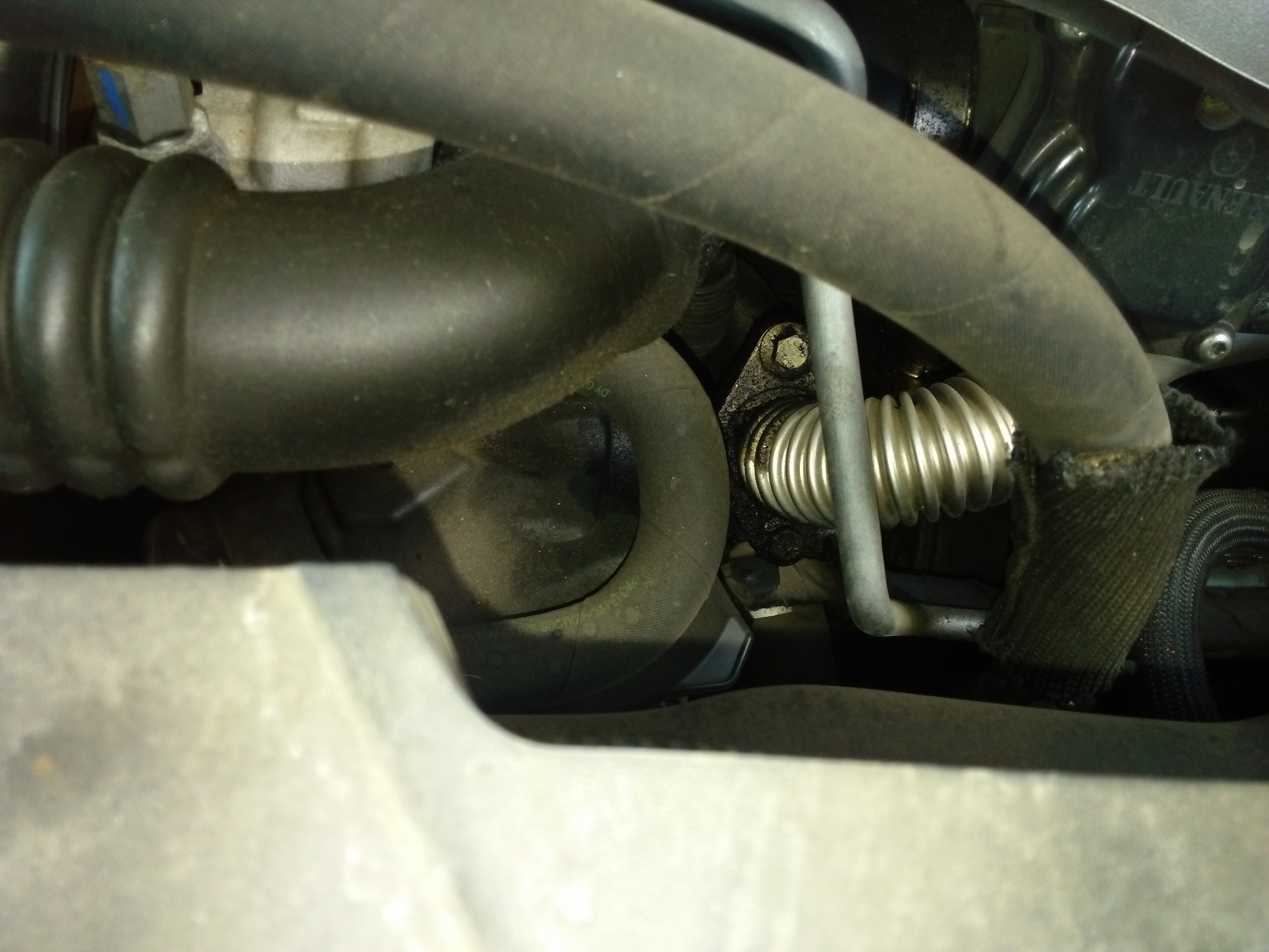

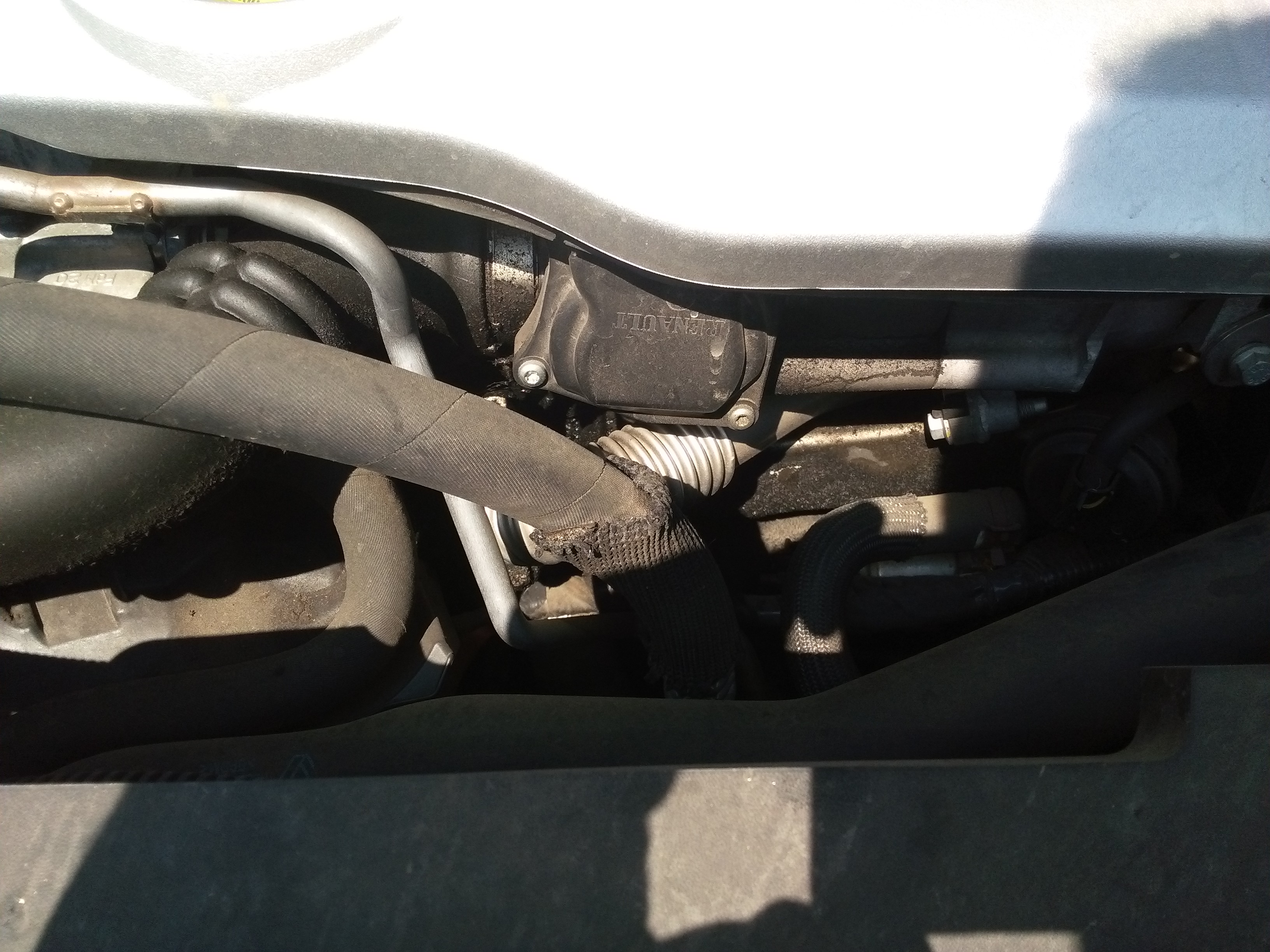

    Buongiorno,
    Ho scattato una foto al vano motore di una laguna 2.0 150 cv del 2009 , ho visto dell'olio o sudorazione , credo sotto egr, mi potete dire se è una cosa grave?

    A me non sembra nulla di grave.

    Per la "sudorazione", se riesci sgrassa la zona con un prodotto per pulire i motori (di solito sono spray, poi lavi via con il getto d'acqua), in modo da renderti conto ove realmente trasudi :emoji_wink:

    OK grazie sará fatto!
