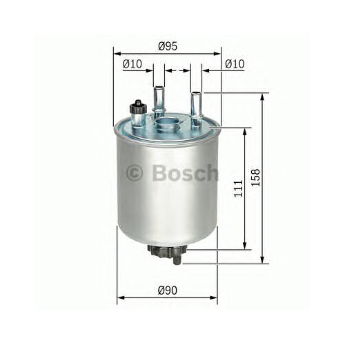

    E' il sistema ad essere errato. Nella tua auto si cambia solo la cartuccia, nella mia, si cambia tutto, anche la vite in questione, essendo parte integrante del filtro .

    Il tuo è un filtro progettato correttamente, con l'ulteriore vantaggio rispetto al mio, a parità di dimensioni, di avere una cartuccia filtrante più grande. Il mio filtro, invece, ha un corpo esterno dove è attaccata la vite di spurgo, e che va svitato dal coperchio superiore per poter accedere alla cartuccia filtrante interna. La cartuccia si butta via, ma il portafiltro con relativa vite no. Teoricamente anche questa soluzione dovrebbe essere immune da inconvenienti, poi però con la vite che invecchia o che può essere inavvertitamente urtata, si possono verificare perdite. E ricordo che una volta, dopo l'esecuzione di un tagliando, lamentai una perdita dal coperchio superiore, perchè era stato riavvitato male al corpo con la cartuccia. Bisogna prestare attenzione e.......avere il naso fino!!
