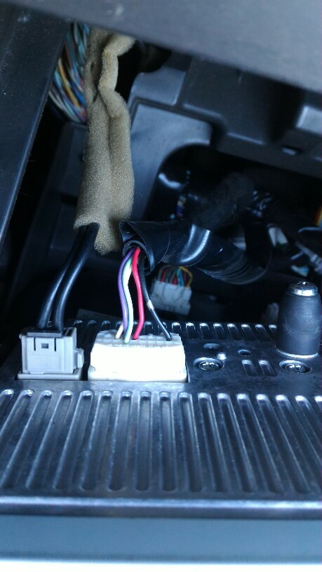

    Buonasera,
    Scrivo sempre per la mia Mazda3 del 2010. Da qualche mese la ricezione del segnale radio FM è scadente, infatti l'ascolto è accettabile solo su metà (o meno) dei canali radio. Anche i testi che compaiono sul display (nome stazione o titolo canzone) sono spesso incomprensibili, segno che il segnale è compromesso.
    Tempo fa ho smontato l'autoradio per fare una ispezione a vista di eventuali problemi grossolani, tipo connettori staccati o cose del genere, ma tutto appare in ordine quindi il problema potrebbe risiedere nell'elettronica. Ho notato però che il connettore antenna non è di quelli cilindrici standard che avevo sempre visto finora, bensì è un cennettore rettangolare a 2 poli sagomato. Che voi sappiate quel connettore arriva direttamente dall'antenna, oppure potrebbe esserci interposta qualche apparecchiatura elettronica di condizionamento del segnale radio? Vorrei capirlo per evitare di sostituire l'autoradio e scoprire poi che il problema non era dentro la radio, ma altrove...
    Grazie

    Buongiorno,
    Oggi ho verificato antenna e connettore: tutto in ordine, pulito, niente ossido.
    Col tester misro 62,2 ohm
