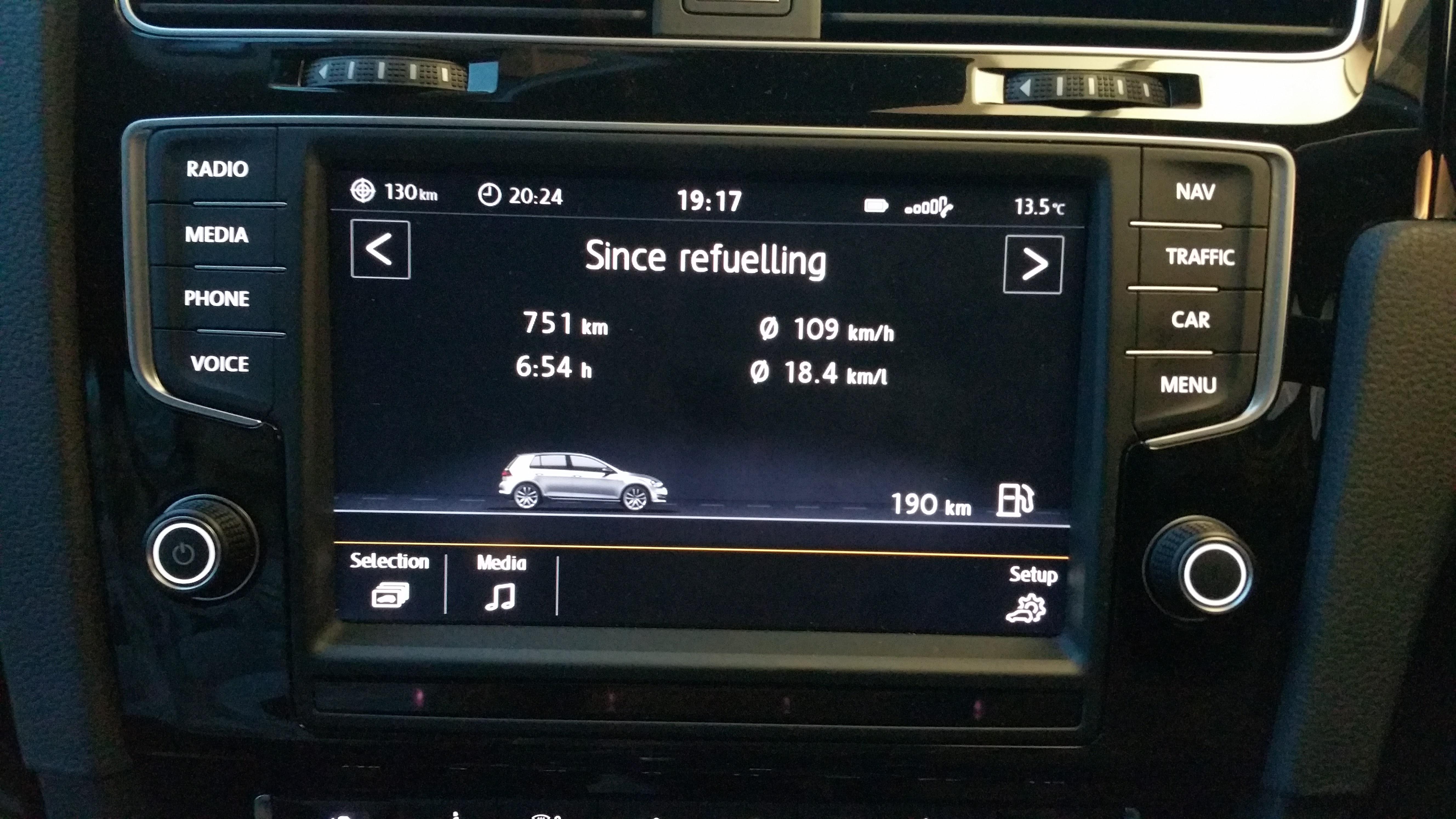

    Io ho provato sia la Leon 1.8 sia 1.4 ACT manuale, e sinceramente tutta questa differenza in citta' a bassi e medi regimi non l'ho vista , il 1.8 ha di suo la cilindrata ,il 1.4 una turbina piu' piccola a inerzia inferiore, le cose cambiano guando si preme a fondo l'accelleratore, oltre i 4500 giri dove il 1.8 mantiene il tiro il 1.4 invece incomincia a perdere coppia .
    Riguardo al sistema ACT leggiti bene come funziona, non ci sono ne' sbilanciamenti ne' risibili usure, al massimo a lungo termine una pulizia diversa degli iniettori e valvole (ma non e' che due cilindri si sporcano di piu' per compensare gli altri visto il sistema ACT viene usato a bassi carichi) mia moglie nella guida manco sapeva del ACT. Inoltre ha consumi interessanti :
    Tratto autostradale francese con cruise a 130km/h ,3 soste e consumo verificato da rabbocco carburante tappo-tappo
