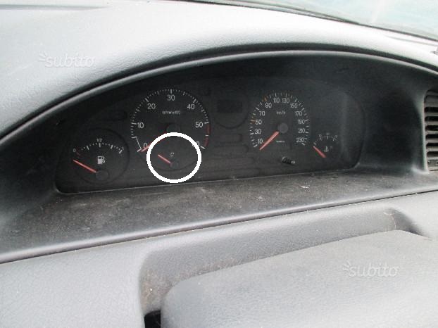

    Ho comprato una Lancia Z del 2002 JTD 2000. E' senza libretto di uso e manutezione. Chi mi sa dire cosa è quell'indicatore nel cerchio bianco? Un simbolo che non ho mai visto. Grazie.

    A me ricorda l'indicatore service delle Citroen-Peugeot anni 80/90. Quando metti il quadro la lancetta si muove. Se finisce sul giallo o rosso (non ricordo bene) vuol dire che c'è da fare il tagliando.
    Spero di non sbagliarmi.

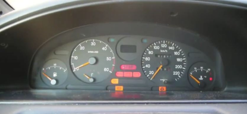

    Riesci a mandare una foto più nitida, dove si veda l'indicatore da vicino? non capisco il simbolo che si trova al centro, magari anche senza libretto possiamo rispondere.
  4. bamur
    bamur
    Iscritto:
    1520323451
    Messaggi:
    8
    Piaciuto:
    1
    Ecco qua la foto più nitida. Dalle mie ricerche è uguale al cruscotto della Ulysse del 1999.

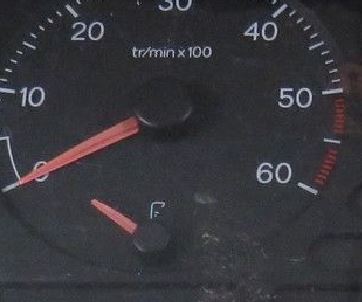

    Provo con un'altra foto ...

    Ed ho scoperto che è presente anche nella Citroen Evasion 2.1 TD

    Potrebbe essere la segnalazione del livelo dell'olio, anche se è un simbolo sconosciuto. Ipotesi abbastanza improbabile, perchè non ha tacche di segnalazione.
    Oppure, come scrive Mauro, un indicatore della PSA.
    Se non riesci a trovare su internet un libretto di istruzioni in PDF, puoi provare ad andare in una officina Peugeot o Citroen e chiedere. Il quadro strumenti è lo stesso dei veicoli originali dei due marchi.

    ma é una lancetta che mentre vai si muove di continuo (consumo istantaneo tipo BMW), oppure é sempre fissa (controllo tensione elettrica o qualche pressione), o sale piano piano (tipo temperatura)?

    Qui la pagina del manuale in russo
    [​IMG]
    Il testo (da google traduttore) recita:
    "Indicatore del livello dell'olio motore.
    Quando l'accensione è inserita, la spia di controllo si illumina e la freccia del puntatore si sposta, indicando il livello dell'olio motore. Dopo questo, la pistola ritorna nella sua posizione originale e la lampadina si spegne."
