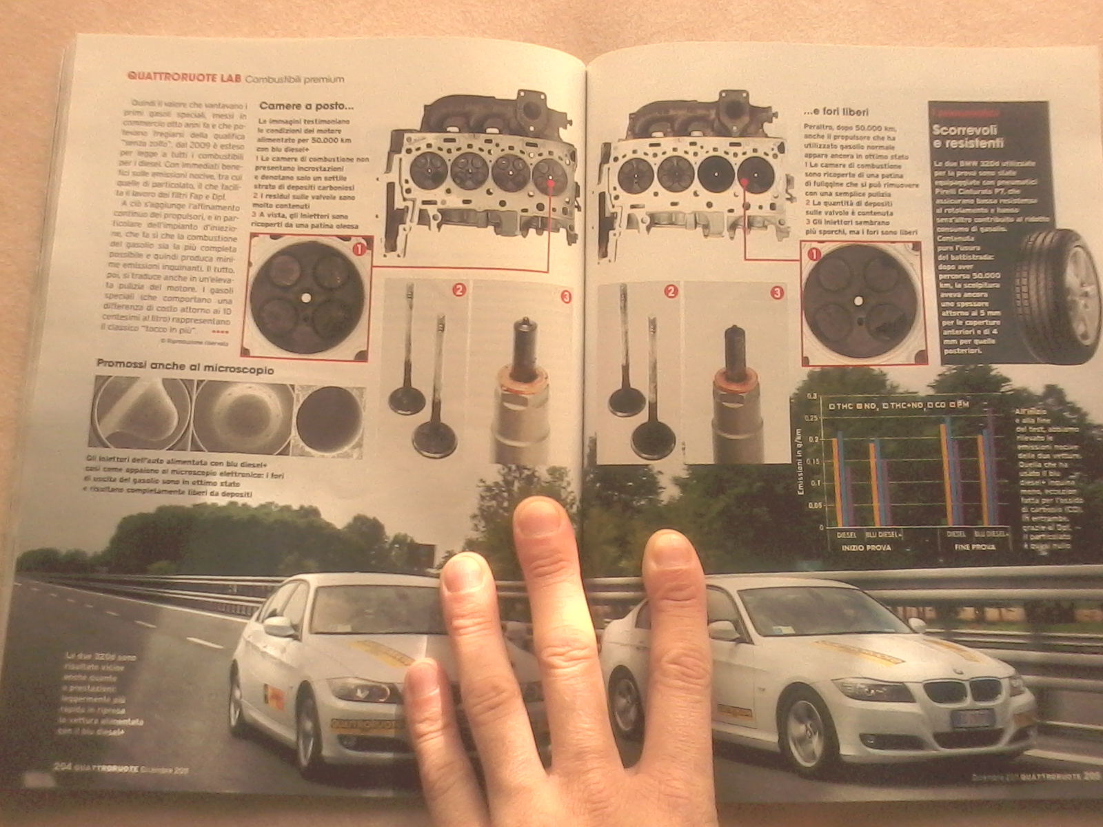

    Sono rimasti ad ere geologiche fa ... quando il gasolio per autotrazione aveva tanto zolfo e non si era fatta la transizione verso il BTZ. I primi speciali erano solo BTZ (per modo di dire, comunque 50 ppm contro gli attuali 10), e non utilizzavano additivi lubricity. Oggi (da almeno un decennio e anche più) i motori sono progettati in funzione della EN590 e pertanto qualsiasi gasolio EN590 non danneggia il motore né l'impianto di iniezione. Quello che cambia è il numero di cetano, ovvero l'accendibilità, ed alcuni additivi (molto costosi) che migliorano la resa. Nello specifico, c'è un test sul 4R di 12/2011 che vede due Bmw 320d alimentate una da Eni normale e l'altra dall'Eni speciale (all'epoca denominato Bludiesel) - mi pare che articolo e foto siano eloquenti
    4R gasolio speciale 674 dicembre 2011 01.jpg 4R gasolio speciale 674 dicembre 2011 01.jpg 4R gasolio speciale 674 dicembre 2011 02.jpg
