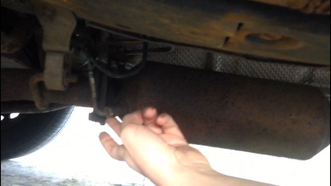

    IMG_6245.PNG Ok, ragazzi, grazie per le risposte.
    Comunque qui si sta bene, solo i meccanici non sono affidabili. Questo perché la fiat non vende qui, hanno troppi problemi di corrosione, piove molto spesso...
    Avrei una ultima domanda da farvi: sapendo che il motore è
    Fiat Doblo 1.3 D Multijet (da marzo 2001 a febbraio 2010, motore da 1248cc 84HP)
    Mi sapete dire se è dotato di sonda lambda? O meglio: questo sensore che indico cos'è? È situato all'ingresso del DPF e ve ne è uno da una parte ed uno simile dall'altra, ma quello che indico sembra "svitabile".
    È mica solo un sensore di pressione?
    Grazie mille!
  13. drusus
    drusus
    Iscritto:
    1475839379
    Messaggi:
    2.259
    Piaciuto:
    756
    Il dpf ha un sensore di pressione differenziale che misura il deltaP tra ingresso ed uscita, potrebbe essere quello...

    Raffaele la sonda lambda è all'ingresso del catalizzatore subito vicino al collettore di scarico,vedendo la foto quello è il sensore di pressione a monte del DPF poi c'è quello a valle ,ma aimè è ancora il modello con DPF sotto il pianale è il peggiore quello che ha sempre problemi ,dopo lo hanno messo vicino al motore catalizzatore e DPF unico corpo per tener alte le temperature.Se vuoi evitare tutti i guai dovresti trovare un meccanico che lo elimina fisicamente è facile ,difficile eliminarlo dalla centralina.

    ok, grazie mille per le vostre risposte. Quindi se ho capito bene quello che indico io e' un sensore di pressione a monte, poi, seguendo il tubo, quasi alla fine, vicino al collettore di scarico dovrei vedere la sonda lambda. Corretto?
