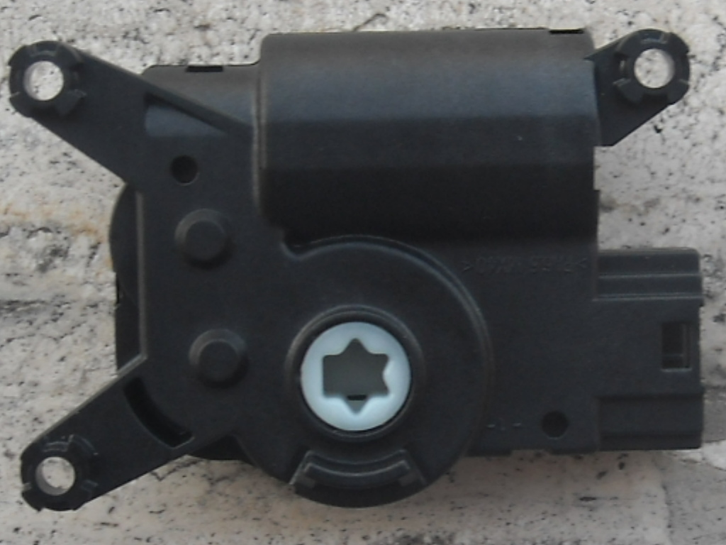

    Qualche mese fa il climatizzatore della mia Fiat Bravo erogava aria calda dal lato guida, mentre dall'altro lato funzionava regolarmente. Dopo verifiche e ricerche in rete ho trovato il video a questo link: che illustra lo smontaggio dell'attuatore responsabile del guasto, ovvero lo scollamento del giunto dal motorino attuatore (prima foto) che modula il flusso dell'aria nell'abitacolo.

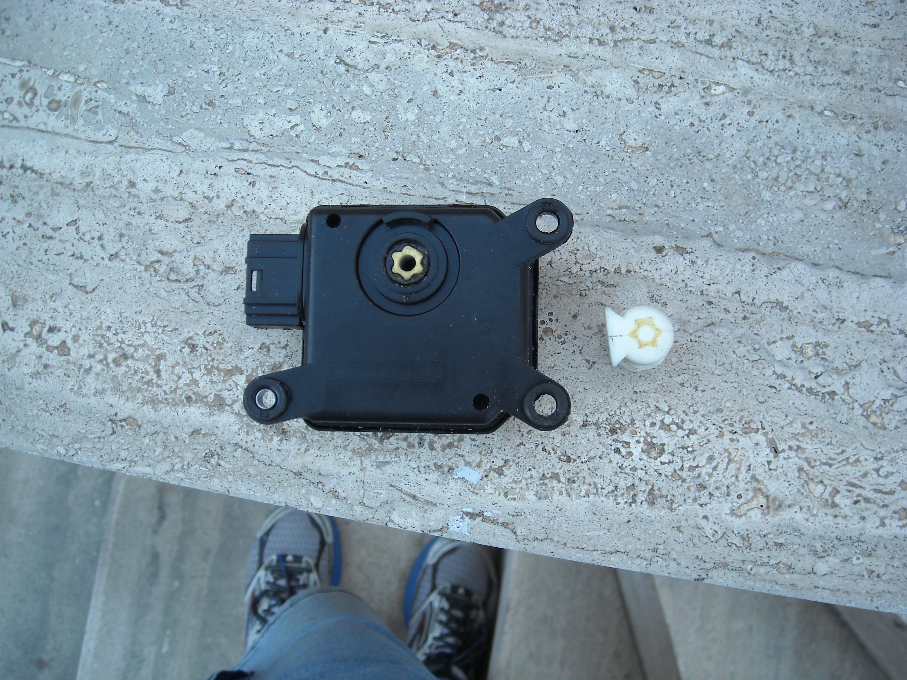

    Il nuovo attuatore (seconda foto), pagato 49 euro, presenta la modifica dell'innesto del giunto (non più incollato), compreso nel "kit leve clima" da acquistare a parte. Io ho reperito il singolo pezzo al seguente link per 15 euro.
    http://www.ebay.it/itm/Giunto-motor...e=STRK:MEBIDX:IT&_trksid=p2060353.m2749.l2649
    Seguendo le istruzioni del video, sono riuscito a risolvere il problema, ma è un lavoro abbastanza impegnativo che richiede diverse ore; non è consigliabile effettuarlo se non si ha una certa dimestichezza e molta pazienza.
