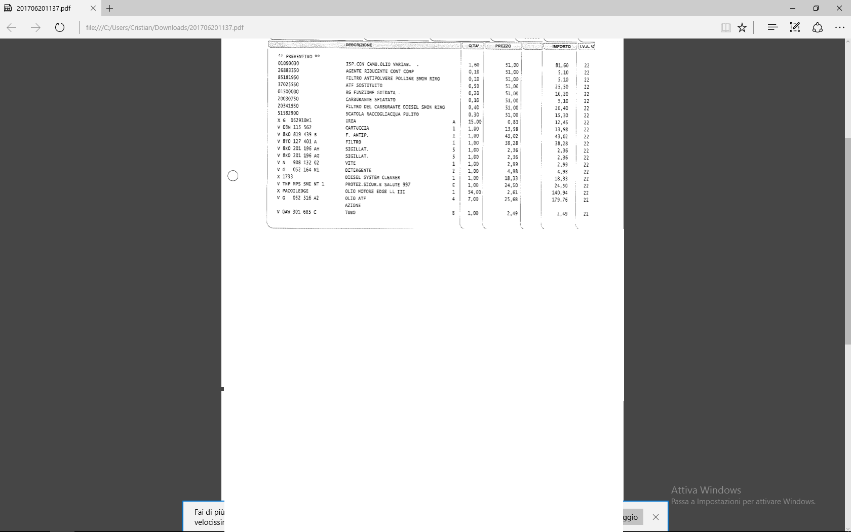

    Eccomi,
    durante le giornate ci sono anche altre cose da fare purtroppo...
    Questo il preventivo, da qui manca solo il portaoggetto (5 euro) e la manodopera (168 euro circa)
    Altro Audi service della zona mi propone il tutto a circa 650 euro. Sentito anche il call center Audi, che mi conferma che per la prima scelta plus è essenziale il tagliando in officina Audi al fine di mantenere la garanzia dei 4 anni

  11. lukkinen
    lukkinen
    Iscritto:
    1271679672
    Messaggi:
    2.277
    Piaciuto:
    311
    la manodopera sono anche le prime settevoci, quante manodopera vogliono?
    i costi di filtro olio e abitacolo sono il doppio di un ricambista, il costo dell'olio é 4 volte il costo reale del ricambista e almeno 8 volte quello che costa a loro.
    la dicitura "sicurezza e salute " é incomprensibile ma ti scippa 30 euro.
    di sigillante fanno il doppio giro, almeno nel prezzo.
    A 60000 secondo loro non serve cambiare l'olio dei freni?
    Dare un check al refrigerante clima?
    No! É prima scelta.....non serve.....però l'inutile lavavetri é compreso in fattura.
    Mandali a caxare!
