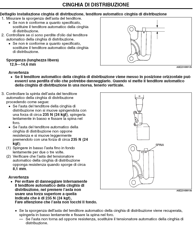

    Ciao a tutti ho una domanda da porvi. Vi è mai capitato di sostituire una cinghia di distribuzione con i tendicinghia idraulico di una mazda 5 2000 td dopo diversi controlli di tensione a motore avviato e spento in alcuni casi e molto lenta? Grazie

    Io non conosco Mazda ma di cinghie dentate con tenditore idraulico non ne ho mai viste,catene si.

    C'è sempre una prima volta:

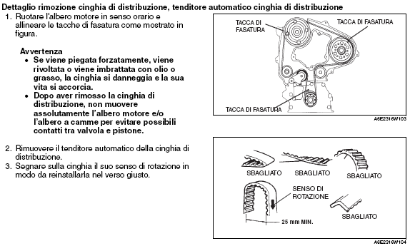

    Per quel motore la sostituzione della cinghia distribuzione è prevista ogni 120.000 km, come ho regolarmente fatto sulla mia con identico motore.

    Ma è un tenditore idraulico quello ? Mi si era rotto su una 307, ma era appunto una catena (tra i due alberi a camme, uno dei quali azionato dalla cinghia).

    o 6/7 anni, c'è sempre anche un limite di tempo...
    quello secondo me è un comunissimo tendicinghia a molla!!

    Se lo fosse, perché mai potrebbe perdere olio???

    adesso che ho letto tutto hai ragione!! prima non si capiva

    A dire il vero non ipotizzavo nemmeno la sua esistenza, ma avendo il manale di officina...

    Non è che le catene hanno tenditori detti 'idraulici' nel senso che necessitano della pressione dell'olio motore per funzionare ed essere lubrificati, mentre le cinghie hanno tenditori detti 'idraulici' nel senso che contengono un piccolo ammortizzatore col suo olio ?
