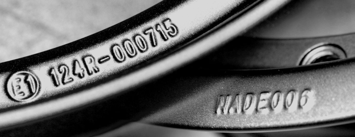

    I cerchi originali hanno il marchio ed i numeri di omologazione della casa costruttrice
    il codice NAD e' stampigliato su quelli certificati come compatibili

    Questo un esempio di stampigliatura codice NAD su bordo esterno del cerchio after.market (NB foto presa da internet, con beneficio del dubbio)
    PS oggi il server del forum mi lascia caricare le foto

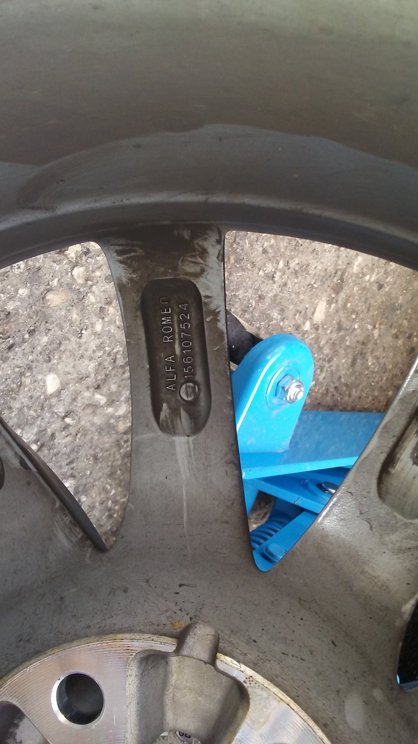

    Aggiungo foto di un cerchio originale Alfa Romeo, con stampigliatura interna dei codici di omologazione
    A Carlantonio70 piace questo elemento.

    Sul cerchio "originale" non ci sono stampigliature all'esterno

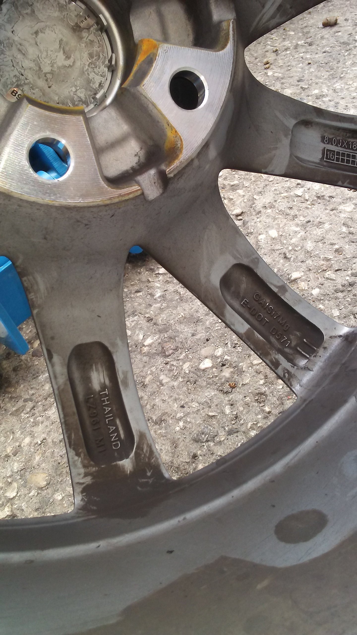

    Quando mi sono arrivati i cerchi per le gomme invernali (cerchi che il venditore mi aveva garantito essere originali, benche' "made in Thailand"), per scrupolo ho fatto smontare quelli di primo impianto
    Ebbene anche quelli di primo impianto sono...tailandesi, ed hanno i numeretti stampigliati uguali.
    In particolare mi interessava l'ET dei cerchi da montare davanti (canale 8J, ET 33) perche' quelli di primo impianto passano veramente "a filo" delle pinze freno (su Giulia 210 cv Q4 i freni sono "maggiorati")

    Comunque se è aftermarket il codice nad è esterno, quindi non c'è da smontare niente
