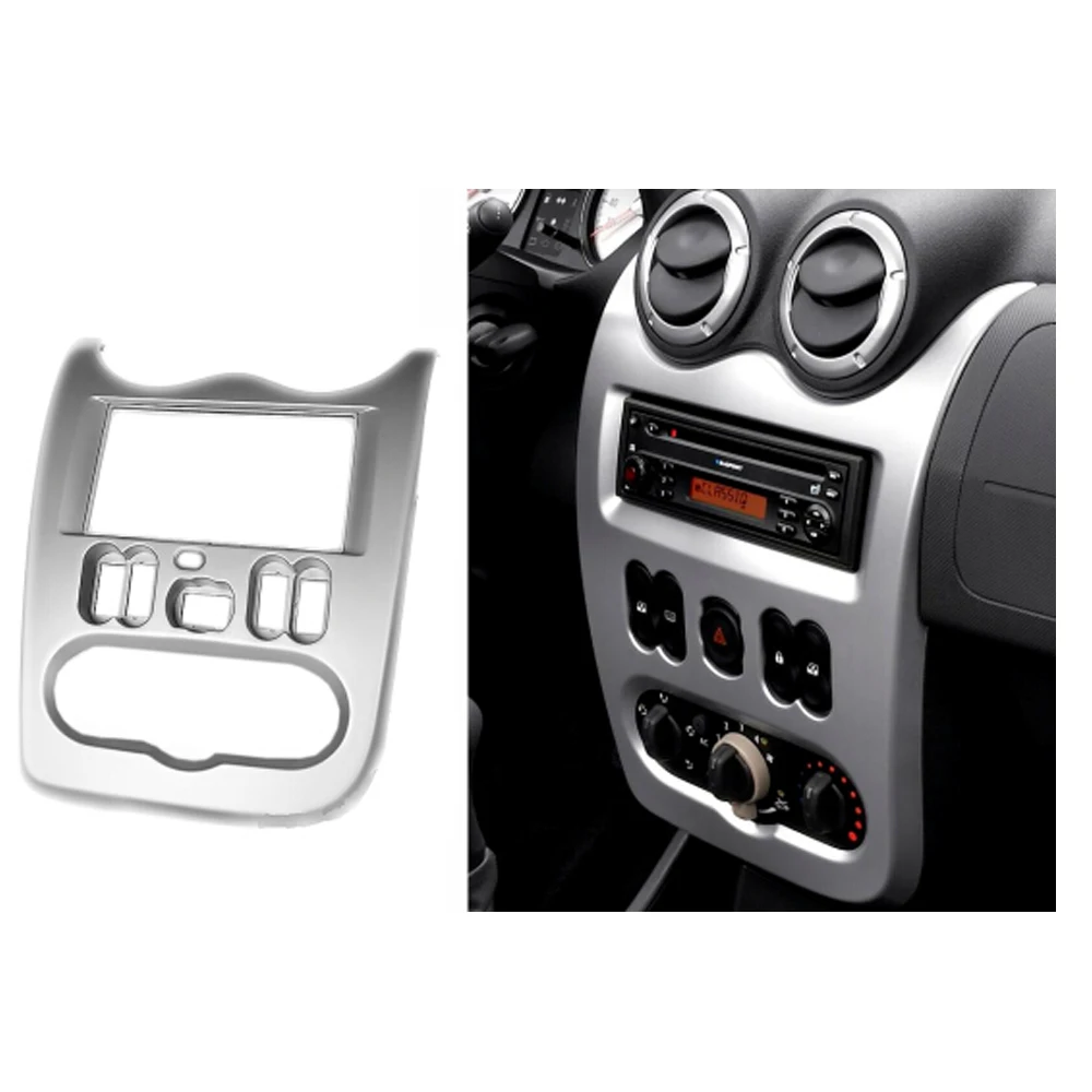

    salve a tutti!
    ho una stepway primo modello (2010) ... vorrei istallare su un autoradio 2 din con gps
    bluethoot , e varie app... insomma, amici aiutatemi : cosa consigliate?
    non vorrei acquistare qualcosa e scoprire poi che non è compatibile.

    [​IMG]
    Se la plancia è questa (e mi pare proprio di sì) mi sa che non puoi montare un'autoradio 2DIN. Il vano è da 1 DIN.
    Puoi in alternativa montare un'autoradio con schermo motorizzato a scomparsa
    [​IMG]
    o avventurarti in una modifica del cruscotto per ricavare un vano da 2DIN, procurandoti la cornice già modificata.
    [​IMG]
    Fai tu.
    Per quanto riguarda gli attacchi, l'auto dovrebbe avere i tre connettori standard (alimentazione, casse e antenna). L'installazione è assolutamente plug&play.
