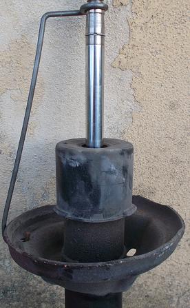

    Questo è il vecchio ammortizzatore
    e si nota che ha delle alette/dentini su cui si aggancia la cuffia originale.

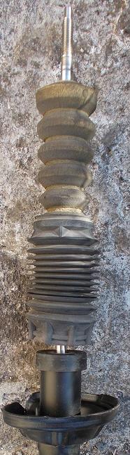

    Questo è invece quello nuovo

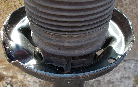

    e non ha alette quindi sembrerebbe che la cuffia non si possa agganciare ma solo appoggiare. Tuttavia la base del nuovo ha 4 fori e, ruotando la cuffia una volta che è in sede, si vede che questi fori combaciano con alcuni elementi della cuffia. Queste sono 2 foto che rendono l'idea
    ammortizzatore monroe parapolvere DSCN1458_2.JPG ammortizzatore monroe parapolvere DSCN1459_2.JPG
    Nelle scatole dei monroe c'erano anche le istruzioni di montaggio in figure però non è specificato nulla in tal senso, quindi chiedo a voi se è possibile "agganciare" in qualche modo la cuffia alla base.
    Forse mi sbaglio perchè è la prima volta che cambio un ammortizzatore ma, se non si potesse fare un tale aggancio tra base ammo e cuffia, credo che sarebbe un guaio perchè il gruppo cuffia-parapolvere è unico ed il parapolvere è ben agganciato allo stelo quindi, una volta che lo stelo si ritrae e poi si allunga, porta su la cuffia lasciando esposta ai detriti la base dello stelo. Dico bene o sbaglio?

    Vedi se riesci a bloccarla con una fascetta ,quelle cuffie in foto sarebbe meglio cambiarle, insieme all'ammo potevi comprare le sue cuffie.
