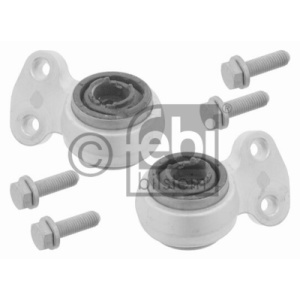

    ciao, approfitto della tua esperienza per chiederti se per silent block intendi questi, effettivamente ho portato la 330 al collaudo ed è stata rimandata proprio per eccessivo gioco del particolare... 1.JPG

    Esattamente quelli Albelilly, cercali della Rhiag se li trovi, sono ottimi.
    Rimandarono anche me per lo stesso motivo sulla 318i Touring E46.
    Avevo già in mente di rifarli, però non avevo moplto tempo, così feci un km e trovai un'altra officina autorizzata che nemmeno prese in esame la questione (I, non CH). La settimana dopo avevo su silent e ammortizzatorii nuovi

    Ho ordinato i silent block (TRW) e i dischi anteriori, ora ho una domanda: il mio 330 ci Cabriolet ha il libretto d'uso in tedesco, qualcuno sa se da qualche parte in rete è scaricabile in italiano, francese o inglese ?

    tutto ok, ho cambiato i silent block e i dischi anteriori (per la Svizzera erano sottomisura...) e passato il collaudo.
